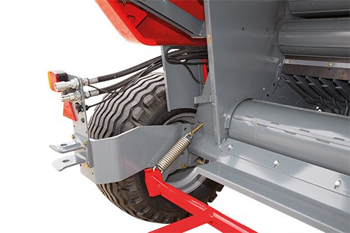

miałem tak w Famarolce- słoma krótkie siano  . Nabijało się z jednej strony tyle ,że walec "parzył " . Przyspawałem do walca kawałek wygiętego pręta( odpowiednio spłaszczonego) który wchodzi pomiędzy osłonę i walec .  U mnie to się sprawdza ( pręt obraca się razem z walcem i wygarnia to co próbuje się tam nabić ) ,ale zauważyłem ,że nowe Famarolki mają już wspawywane osłony z płaskownika
