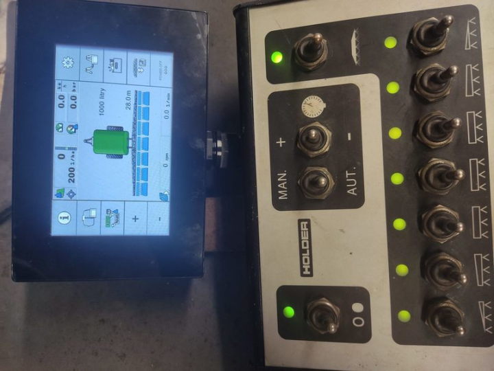

kupiłem używany opryskiwacz hardi. jest on na sterowniku lh agro 4000. pierwszy problem jaki z nim mam to brak wskazania prędkości jazdy. do tej pory miałem bravo 180 i tam czujnik prędkości czytał łby szpilek w kole. na każdej szpilce czujnik mrugal na czerwono. tutaj jest podobny wielkością czujnik prędkości i do tego 4 magnesy ze srubkami. zacząłem od wymiany czujnika na ten od lh i czytanie lbow szpilek. nie wskazywał prędkości. na łeb szpilki założyłem magnes i dalej nie czyta. próbowałem zdjąć czujnik i pomachac magnesem co klika sekund. dalej nie pokazuje prędkości. czyżby miało znaczenie w którą stronę jest ustawiony ten magnes? są one oznaczone s i n. jakieś doświadczenia? pomysły?

lh agro 4000 stoi w tytule jak byk, dziś ta firma została kupiona przez teejet ale dalej jest dostępny ten sterownik jako Teejet LH4000
28 minut temu, Bananek napisał:
a znalazles instrukcje do tego sterownika? obwod kola wpisany? moze to jest przyczyna, ze nie liczy?
znalazłem instrukcję, obwodu koła nie wpisywałem, po co? skoro opryskiwacz jeździł na podobnym ciągniku to coś powinien mieć zaprogramowane i coś powinien pokazać - jak juz będę miał pewność ze działa to pojadę robić autokalibrację w polu - bo tu w chodzisz w autokalibrację w menu, przejeżdzasz 100m i masz ustawione - ale najpierw nich on mi cokolwiek pokaze - to wtedy bede mógł kombinować z kalibrowaniem.
39 minut temu, Markito napisał:
Jacek, sprawdź najpierw czy i jak działa sam czujnik. Wypnij go ze sterownika, podłącz go bezpośrednio pod 12V lub 24V(zależy jaką masz instalacje). potem sprawdź czy i jaki sygnał pojawia się na czarnym (najpewniej)przewodzie. ewentualne w sterowniku jest okienko gdzie się sprawdza sygnały z wejść. Jak czujnik podpinasz pod duże koło w ciągniku to będzie to standardowy czujnik indukcyjny. no i sprawdź przewód- ale pewnie to już zrobiłeś
złączka jest 3 pinowa to może rzeczywiście mamy prąd, masę i sygnał to musze spróbować.
