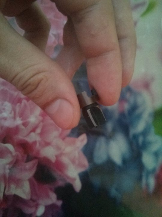

pop129    11
Witaj, konkretną przyczyną, było rozpołowienie się zaworu zwrotnego w rozdzielaczu, nie mam pojęcia w jaki sposób do tego doszło, ale doszło... Podobny zaworek, jak na zdjęciu w załączeniu...
