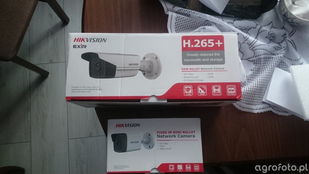

zobacz sobie u mnie w galerii jakie montuje wejdź na stronę alertkam.pl w dział kamery IP mam dojścia do cen o 200 zł taniej jak na stronie
teraz takie będę montował u siebie dsc_0128_jpg_l_bc41bda1ad5c4314c3385069c
