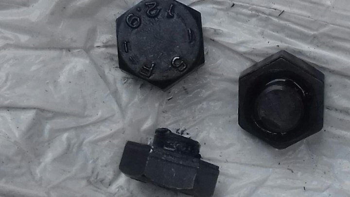

Witam. Starałem się znaleźć podobny problem na forum ale się nie udało. Problem w moim R3 jest z przednim mechanizmem różnicowym. Mianowicie jest zapięty i nie idzie go rozłączyc. Tylny most blokuje się normalnie, przód w ogóle nie reaguje. Elektrozawór jest sprawny, czysty bo już go wyciągnąłem i brudny też nie był, prąd dochodzi do cewki, podmiana też nic nie daje. Sprawdzałem czy od zaworu do przedniego mostu dochodzi olej i leci aż miło. Niestety nie mam czym sprawdzić jakie tam panuje ciśnienie. Ja obstawiał bym na usterkę mechaniczną tylko gdzie jej szukać ?Może miał ktoś taki przypadek ? Z góry dzięki za odpowiedź:)
I jeszcze takie wyciągnąłem łby od śrub tym korkiem spustowym. Blokada puściła ale od czego one są?
Edytowane przez Halun125
Wiesz może jakiej długości są te śruby?
Ciężko wał napędowy rozpiąć żeby z całą osią wyjechać? Bo planuję ją bez kół paleciakiem wyjąć.
A te śruby na tym rysunku to pewnie o nr.58 ?
