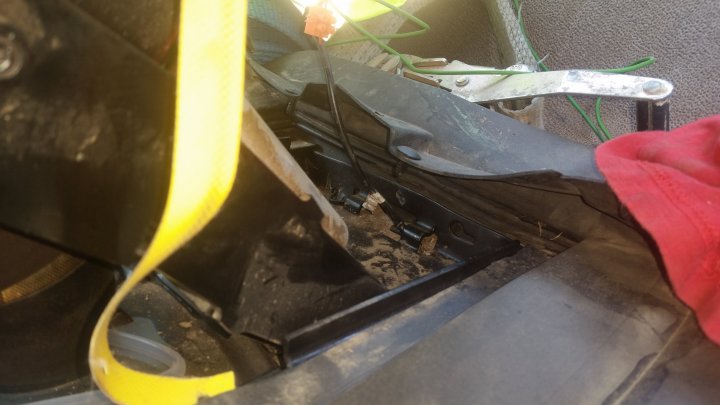

Witam!
Na dołach przeciął mi się kabel od zasilania w prąd do fotela kierowcy. połączyłem kable, ale dalej nie ma zasilania, a problem w tym, że kable idą pod wykładzinę. Wie ktoś może dokąd biegną te kable, bo nie mogę ich zlokalizować? Czy może któryś bezpiecznik jest do fotela?
No nie do końca który do czego  ciekawe czy byś wpadł na pomysł ze ilustracja od przedniego WOM odpowiada za zasilanie fotela .
F 17 , ten z rysunkiem od przedniego WOM
Edytowane przez makel9
zgadza się nigdy bym nie wpadł na to, że ten bezpiecznik jest od tego, a był taki po którym nie było widać czy dobry czy zły. dziękuję za pomoc i będzie wskazówka dla potomnych.
