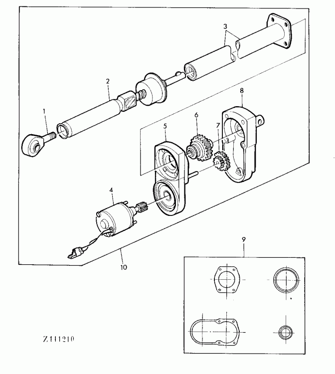

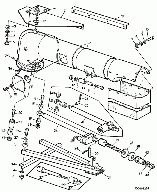

Czy ktoś z forumowiczów posiada taki kombajn? Zamarzyła mi się hydrauliczna bądź elektryczna rura wysypu. Lubię majsterkować i usprawniać robotę. Naczytałem się o przeróbkach rur w nizinach ale tam jest trochę inaczej. Rozważam siłownik hydrauliczny, elektryczny typu od bramy ( byłoby prościej ale czy taki siłownik da radę). Przy hydraulice wiadomo więcej roboty, rozdzielacz, przewody.. może ktoś coś próbował u siebie przerabiać w tym modelu bądź pokrewnym niech podzieli się opinią.

w tych modelach był to siłownik elektryczny
ZX00/ZX002231_______UN04MAR98.gif
Z111/Z111210________UN22SEP97.gif

Czyli ten siłownik oryginalnie montowany był według tego rysunku wzdłuż rury i pod nią. Mocowanie na rurze przy samym kolanie. Ciekawe czy taki siłownik jaki mamy dostępny obecnie na rynku da radę bo jednak siła działająca na kolano rury musi być spora żeby je ruszyc. Masz jeszcze jakieś schemat? :)
