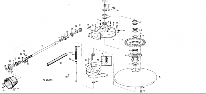

Witam, ma problem ze zgrabiarką pottinger top 33n. Problem polega na tym jak dostać się do koła talerzowego. Odkręciłem śruby od spodu koła talerzowego, ale dalej nie chce zejść. Rozkręcał ktoś coś podobnego i wie jak się do tego zabrać? Dodaje zdjęcia:

Tam gdzie masz zaspawane na klinie powinien być pierścień segera i ta tuleja powinna zejść z obudowy innej drogi dostepu nie ma. Tam byl poprostu miedzy tuleja a obudowa i ktos z tego co widzę na zdjęciu to zaspawał.

No nie ma, u siebie tez miałem problem właśnie z ta tuleja bo miala luz na górnej obudowie i chciałem zasypać ale wtedy bym nie mial dostępu do trybów i kombinowalem z wiekszym klinem i takie podkładki dalem i jest ok na razie. Tu ktoś zaspawał.
ta tuleja idzie az do ramy wózka tego na dole

Może się przyda schemat. Każdą zgrabiarkę rozbieramy od góry tak jak ktoś wcześniej wspomniał. Przy składaniu trzeba ustalić odpowiedni luz między zębny. Robi się to zakładając odpowiednią ilość podkładek. Jeśli zamierzasz wymienić koło talerzowe z jakiś przyczyn to powinieneś również wymienić koło atakujące.

Niestety, nie idzie tej (czapki) zdjąć, seger zdjęty i chyba konkretnie się zapiekło. Muszę chyba w jakiś ściągacz się zaopatrzeć. Dzięki narazie za wskazówki.
