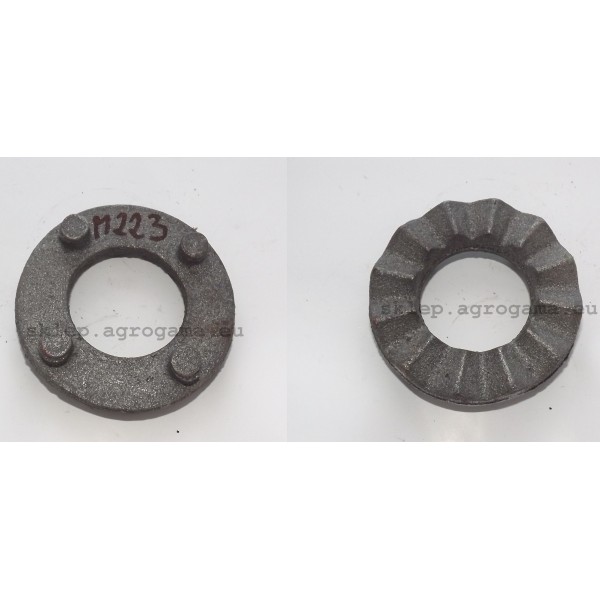

Orientuje się ktoś może, co może być przyczyną tego, że co chwila pękają tarczki sprzęgła przeciążeniowego w polskim rozrzutniku? Oryginalne działały przez lata, a po wymianie sypią się co kilka-kilkanaście rozrzutników.
Chodzi o ten element:
Powodem jest słaba jakość nowych tarczek, czy przyczyna może być inna? Wie ktoś może  gdzie kupić tarczki, które powinny wytrzymać dłużej?
 Nie pękają bez powodu . Dobrze dokręcasz po złożeniu ? Co było powodem pierwszej wymiany ?
Kiedyś w sąsiada jednoosiówce mieliśmy taki problem tylko tam pękały końcówka sprzęgła. Trzy pod rząd poszły. Rozrzucił połowę rorzutnika i pękało. Przy wymianie kolejnej zauważyliśmy, że od ramy  oderwała się pierwsza przy adapterze poprzeczka trzymająca podłogę. I gdy obornik był tylko na tyle, podłoga się lekko opuszczała, przez co blokowało łańcuchy od taśmy i rozrywało. U Ciebie raczej też coś musi blokować, bo chyba aż takiej marchewki nie robią. Chociaż jak patrzyłem z jakiego materiału są te nowe pękniete to szkoda gadać....
Już dokładnie niepamietam, ale ja mam ten stary typ rozrzutnika i trzeba było wymieniać wałki bo nigdzie nie można było dostać wałka do starego typu. Dobraliśmy po prostu wałki  do sprzegła.  Przed przerobieniem  sprzegło potrafiło rwać się co parę rozrzutników, a teraz od dłuższego czasu nie było żadnego problemu.
