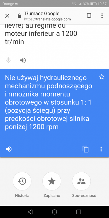

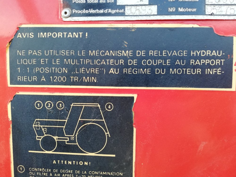

Witam mam zetora 8045 i chce do niego podpiąć sieć karmie pottinger mex 2s. Zmieniłem obroty wałka z 540 na 1000 i kosi elegancko tylko jest takie ostrzeżenie i do końca nie rozumiem (w załączniku)
Na razie jeżdżę na 1 polowej i obrotach 1500 bo kuku duża ale nie wiem czy dobrze robię bo nie rozumiem tego ostrzeżenia

W tym ostrzeżeniu chodzi o to żeby nie jeździć z przełożeniem 1 : 1 wzmacniacza momentu czyli na zającu poniżej 1200 obr/min. I chyba też nie można używać podnośnika poniżej tych obrotów, ale o tym nigdy nie słyszałem i nie jestem pewien.
