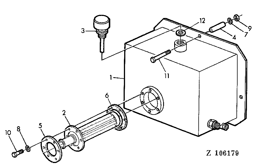

Witam mam problem z hydrauliką w john deere 940 a konkretnie nie podnosi hedra ani motowideł na wolnych obrotach na wysokich jest juz ok, co możne być tego powodem? gdzie w tym modelu znajduje sie filtr hydrauliki bo nie mogę go znałeś?

prawdopodobnie ten model nie ma filtra oleju
powodów może być wiele, zaczynając od niskiego stanu oleju a kończąc na uszkodzeniu pompy czy rozdzielacza

W niektórych modelach kombajnu filtr hydrauliki jest montowany w zbiorniku na olej,po spusczeniu oleju warto sprawdzić środek zbiornika ewentualnie zdjąć   węże i sprawdzić czy na ssawnym niema filtra.

darek8405    0
poziom oleju jest miedzy min a max, kombajn kupiłem na wiosnę także nie wiem jak będzie jak olej się rozgrzeje podczas pracy czy wogóle podniesie heder :(
no własnie w zbiorniku mogłby byc musze spuscic olej i zobaczyc bo wąz ssawny jest montowany na okrągłej flanszy ktora jest przykręcona do zbiornika i pod nia czasem moze byc. Wkład filtra znalazłem do kupienia w internecie to gdzies w sumie powinien byc. a jak spuszcze olej to nie zapowietrzy się układ?

izydor6280    1153
zbiornik jest najwyżej, więc nic się nie stanie
AZ15812
Z106/Z106179________UN03NOV98.gif

darek8405    0
dokładnie tak to wygląda jak na tym schemacie, filtr wyjęty brudu na min było czekam na nowy i zobaczymy czy coś pomoże, zamierzam tez zalać układ nowym olejem jaki olej byście polecili?
