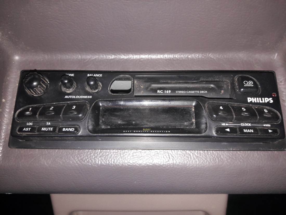

Chciałbym w swojej aresce 556 wymienić radio (siedzi teraz Philips, pewnie oryginał), ale nie wiem jak za to się zabrać. Ściągnąłem ramkę otaczającą panel radia ale pod nią nie ma żadnych śrub. Druga sprawa to dlaczego radio włącza się tylko wtedy gdy kluczyk jest przestawiony w pozycję parkingową, czy jak to tam się nazywa, na zapłonie oraz przy uruchomionym silniku radio nie gra. W ogóle te radio jakieś dziwne, nie ma ono przycisku on/off.
Proszę o pomoc

nawet jeśli nie ma końcówek ISO to jaki to problem samemu wrzucić schematy są nawet na internecie to jest masakra co się dzieje że z tak banalnymi pierdołami jak radio niektórzy sobie nie radzą przecie tam nic takiego niema skomplikowanego radio jeśli ma takie małe dziurki po bokach to jest potrzebny kluczyk kawałek drucika może być wsadza się kluczyk i zwalnia się zatrzaski jeśli ci nie zależy na starym radiu to możesz śrubokrętem ale delikatnie żeby nie porysoować i połamać deski wokoło radia
do nowego radia kostki Iso,nawet jeśli ich nie ma to banał ucinasz stare i łączysz odpowiednio z nowymi.A w radiu wystarczy zrobić, mostek od głównego zasilania do tego pinu co je trzyna i radio będzie działaćcaly czas,tylko jak się zapomni wyłączyć to moze Aku paść

Założyłem nowe radio ale problem pozostał - w pozycji parkingowej stacyjki radio się włącza, ale na zapłonie przy uruchomionym silniku nie ma zasilania.
Zmierzyłem miernikiem piny i w pozycji parkingowej zasilanie idzie z pinów akumulator oraz zapłon, a jak przekręcę kluczykiem na zapłon to zasilanie idzie tylko z pinu od akumulatora.
Proszę o pomoc
albo trzeba zamienić zacis w stacyjce jak już odszukałeś który to kabel to teraz pomierz na stacyjce czy nie masz wolnego miejsca na pinach gdzie po odpaleniu jest prąd i tam się wepni lub ostateczne pytanie czy wszystkie bezpieczniki są sprawne
