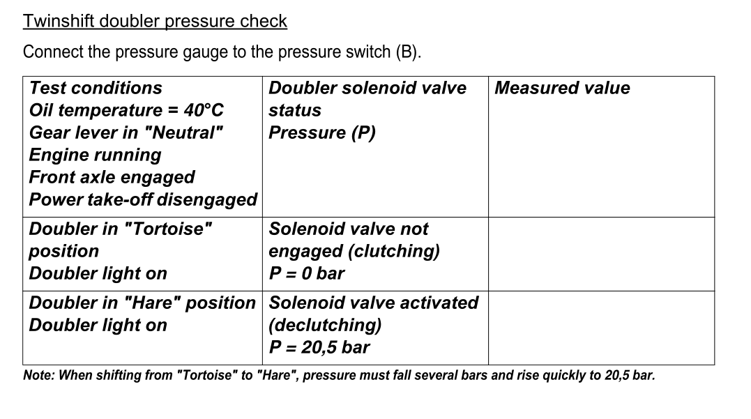

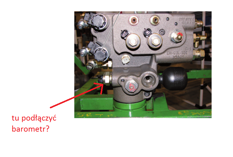

Orientuję się ktoś może jak sprawdzić ciśnienie oleju podawane do skrzyni na półbieg?
Czy w tym celu trzeba wykręcić czujnik ciśnienia znajdujący się niedaleko elektrozaworu od półbiegu i tam wpiąć się z zegarem?
Gdy wszystko jest ok, na włączanym żółwiu ciśnienie powinno wynosić 0bar, a na zającu 20,5bara?
Przedni napęd musi być włączony, a WOM wyłączony?
Dobrze rozumuję?

Półbieg na żółwiu dziwnie hałasuje i chciałem na początek sprawdzić, czy ciśnienia zgadzają się z książkowymi.
Czyli jak należy rozumieć tę tabelkę? W każdym przypadku ciśnienie zmierzone powinno wynosić 20.5bara, a nie tak jak podane w środkowej kolumnie?
@edit ciśnienia są raczej ok. Hałas występuje na żółwiu, a wtedy elektrozawór jest zamknięty i nie przepuszcza żadnego ciśnienia, czyli jest tak jak powinno.
