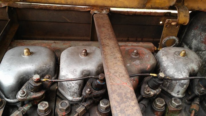

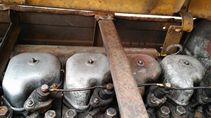

Witam, Niedawno co silnik w moim C360 przeszedł kapitalny remont (nowe zestawy naprawcze, nowy wał korbowego, nowa pompa oleju, nowa pompa wody, regenerowane pompa wtryskowe, szlif bloku, regeneracja głowic i inne drobniejsze rzeczy). Oprócz silnika robiony był jeszcze przodek, podnośnik, hamulce, uszczelnienia skrzyni, regeneracja tylnych osi, sprzęgło, itp. Remont robił warsztat, który ma sprzedasz i serwis Ursusa (taki dealer i aso w jednym). Silnik po remoncie miał przechodzić dzień w warsztacie i u mnie zrobił już ok. 20 mth (jeszcze docierany). Poniżej kilka zdjęć wycieków po tym okresie (przepraszam za kurz). Jak sądzicie czy tak powinien wyglądać ten silnik po remoncie? Co zostało źle zrobione, że taki jest tego efekt?

Pierwsze zdjęcie - widać, że coś wycieka z pompki paliwowej (nie ruszani  od remontu).
Przedostatnie zdjęcie to efekt cieknącego płynu hamulcowego (wymieniali zbiorniczek i przewody hamulcowe i widać nie zrobili jak należy:(
Najbardziej martwi mnie efekt widoczny na pierwszych trzech zdjęciach.
Nie wiem czy już zgłaszać reklamację czy jeszcze poczekać aż się co więcej ujawni.
@margoo78, @Roki212 - nie wiem czego mam się spodziewać, więc się pytam. Z drugiej strony jeśli płacę (dość duże pieniądze) za usługę remontu, to spodziewał bym się, że nie będzie takich efektów po 20 mth niezbyt ciężkiej pracy.

Kijowo uszczelnili i tyle co tu gdybać? Możesz sam to zrobić trochę silikonu i nowa uszczelka jest sucho,to lepiej robić z igły widły.Uszczelnienie to jest bawienie się zwłaszcza w 60-tce.Jeśli silnik ładnie chodzi  ma moc i ciśnienie odpowiednie to co mówić że warszat źle zrobił? Nigdy tak po warsztacie nie będzie dokładnie zrobione jak własnymi rękoma a to co pokazujesz są to liche usterki.

@Aktis na pierwszym foto pokrywę zaworową to nie problem uszczelnić,zmieniasz podkładkę miedzianą albo jak nie masz nowej na stanie to lekko podgrzać i dać ją jeszcze raz i będzie służyła,ja u siebie tak robiłem jak nie miałem podkładek na stanie  i póki co jest sucho

Gdyby komuś tak ciekło w nowym ciagniku to zaraz byście mówili że bubel, bez kontroli jakosci itp. Kolega wyłożył grubą kasę za naprawę i ma jeszcze sam poprawiać po fachowcach? To równie dobrze sam mógł remont przeprowadzić i nie napychac komuś kieszeni. Skoro mówicie że samemu to idzie uszczelnić to dlaczego ten serwis ma tego nie zrobić w ramach gwarancji? Ja dla zasady zlożyłbym reklamację. I niech się śmieją. Jeśli usługa została wykonana niestarannie to nie widzę w tym nic śmiesznego.
