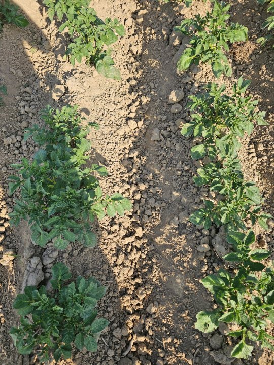

Hmmm obrediłem ostatecznie ziemniaki. Więcej już nie będzie. Przed obredleniem punktowo powój był. Po obredleniu zniszczyło go. Przynajmniej powyrywało. Wiadomo że tam korzeń jeszcze jest. Tak to może kilka skrzypów i tyle. Czyściutko było i jest i chyba odpuszczę pryskane na chwasta. Co prawda do zakrycia miedzyrzedzi jeszcze jeszcze ale już miejscami krzaki spore i wychodzą zalążki pod kwiatek. Boje sie trochę że je po prostu przypale, uszkodze.  Wydaje mi się że wcześniej bandur i ostatnio arcade jednak dużo zatrzymaly chwasta bo i była susza ale też wilgoć I by był lekki las a tu oprócz powoju nic.

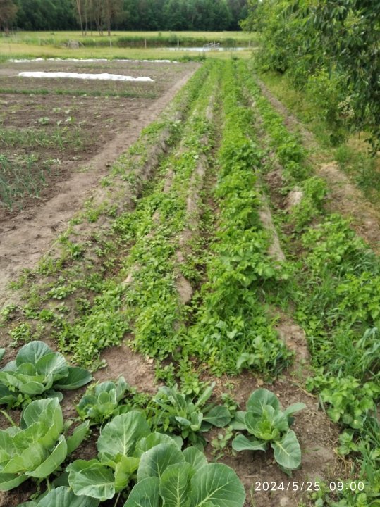

Daro20    547
Efekt doglebowego pryskania bandurem

ZYLA    788
Jest ziele, masz wilgoć przynajmniej
Udostępnij ten post
Link to postu
Udostępnij na innych stronach
Daro20    547
Nie padało od połowy kwietnia. Tu podlewane było

dysydent    3521
Napisano (edytowany)
oo, chwasty lubią podlewanie xD
ale żeby aklonifen żółtlice przepuścił? może z daleka mylę ale na tej fotce na nią to zielsko mi wygląda
piszesz
czy aby nie dosłownie?
wszak tak "literalnie" nazywając to aklonifen daje się NAglebowo ;)
dużo tego Bandura było?
się przyjrzałem dokładniej i chwastnicę jak by wziął i nawet widać niedopryskany mijak.
chm, w cebuli Bandur zawsze starca przepuści a żółtlica kuzyn po rodzinie, może "coś w tym jest" i rzeczywiście rodzina "złożone" najwrażliwsza na aklonifen nie jest i trzeba ... no akurat w ziemniakach to najtaniej z metrubuzyną jeszcze mieszać
Edytowano przez dysydent

Daro20    547
Na ziemniaki 80ml/10l wody, marchew 50ml/10l. Pryskane na wilgotną ziemię po siewie i sadzeniu początkiem kwietnia.
Podlewanie zacząłem 15 mają.
Udostępnij ten post
Link to postu
dysydent    3521
marchew - rozumiem - jeszcze bardziej zaeb...a ?
oczywiście te stężenia same nic nie mówią ile tego w przeliczeniu dawki na ha wyszło
pytam bo nigdy niczego czystym bandurem bez domieszek nie pryskałem i ciekawi mnie co przepuszcza pierwsze? no jeśli żółtlice to "taki se" on ten bandur
nie chce mi się dymać na kartofle po fotkę gdzie poszedł bandur ale w miksie z metobromuronem a nie chce mi się bo se skopiuję od @Samsung123321
mniej więcej o tak wyglądają
tylko "Samsungowi" równiej powschodziły :ph34r: znaczy - bardziej na raz
bandur jakieś może półtora litra na ha plus minus setka a Inigo (taka podróba Promana) ze dwie litry na ha też plus minus ale dwie setki
pplus minus bo dokładnie nie wiem ile tych karofliśmy nasadzili.
zdało by się zmierzyć ale nie (z tego samego powodu co fotkę :P )
dlaczego taki akurat miks w tym roku? bo na fasolę kupowane takie same i jeszcze stomp aqua i command to widać co miksy potrafią.
ni będę zachwaszczał tego tematu fasolą ale tam pokazałem jak to zadziałało że aż za dobrze bo i fasolę przerzedzi. :D
o, ten post jak dotąd najciekawszy, dawki gdzieś tam w "okolicznych" moich postach
https://www.agrofoto.pl/forum/topic/47878-fasola/?do=findComment&comment=4388291
zasadniczo wszystkie doglebowe w fasoli przydatne i w ziemniakach no może po za s-metalochlorem i benfluraliną a do tego w ziemniakach można co najmniej podwoić dawki

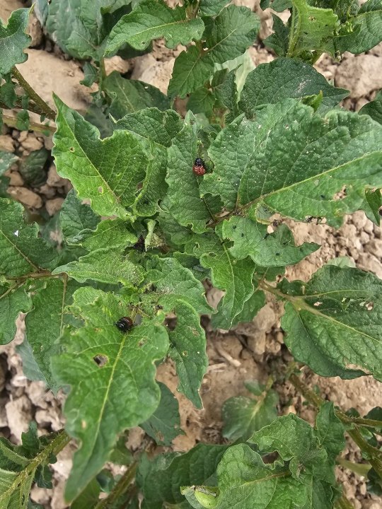

Ocho już się zaczyna. W sobotę uderze po raz 1 bo póki co jeden krzak znalazłem i go strąciłem. Poczekam jeszcze ciut. Pierwsze sztuki kwiatka wypuszczają i dopatrzyłem się może z dwóch listków gdzie występuje alternarioza. Oberwałem i chyba trzeba będzie pomyśleć o jakimś t1. Mam cabrio duo revus carial flex i infinito. Cabrio Duo zapodać w tym przypadku typowo pod alternarioze? Mogę zmieszać z opryskiem na stonke czy lepiej osobno?

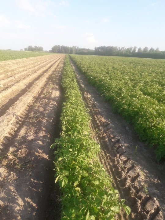

GABBER85    1679
Ziermniaki duze ponad 20-25cm Soraya, Sagitta, pryskane jak pytałem 2-3 strony temu- efekt chwasty widoczne upaliło , ziemniaki bez żadnego fito czy przebarwień, metrybuzyna+rimel , dawki normalne

GABBER85    1679
prosulfokarb nie dałem jednak, Mistral i Rimel, mozna spokojnie pełne dawki, Ulotka Aurelitu  ma pokazane wrażliwości na metrybuzyne- bardzo wiele odmian da sobie radę.
ps, przez te 5-6 dni bujneły sporo
