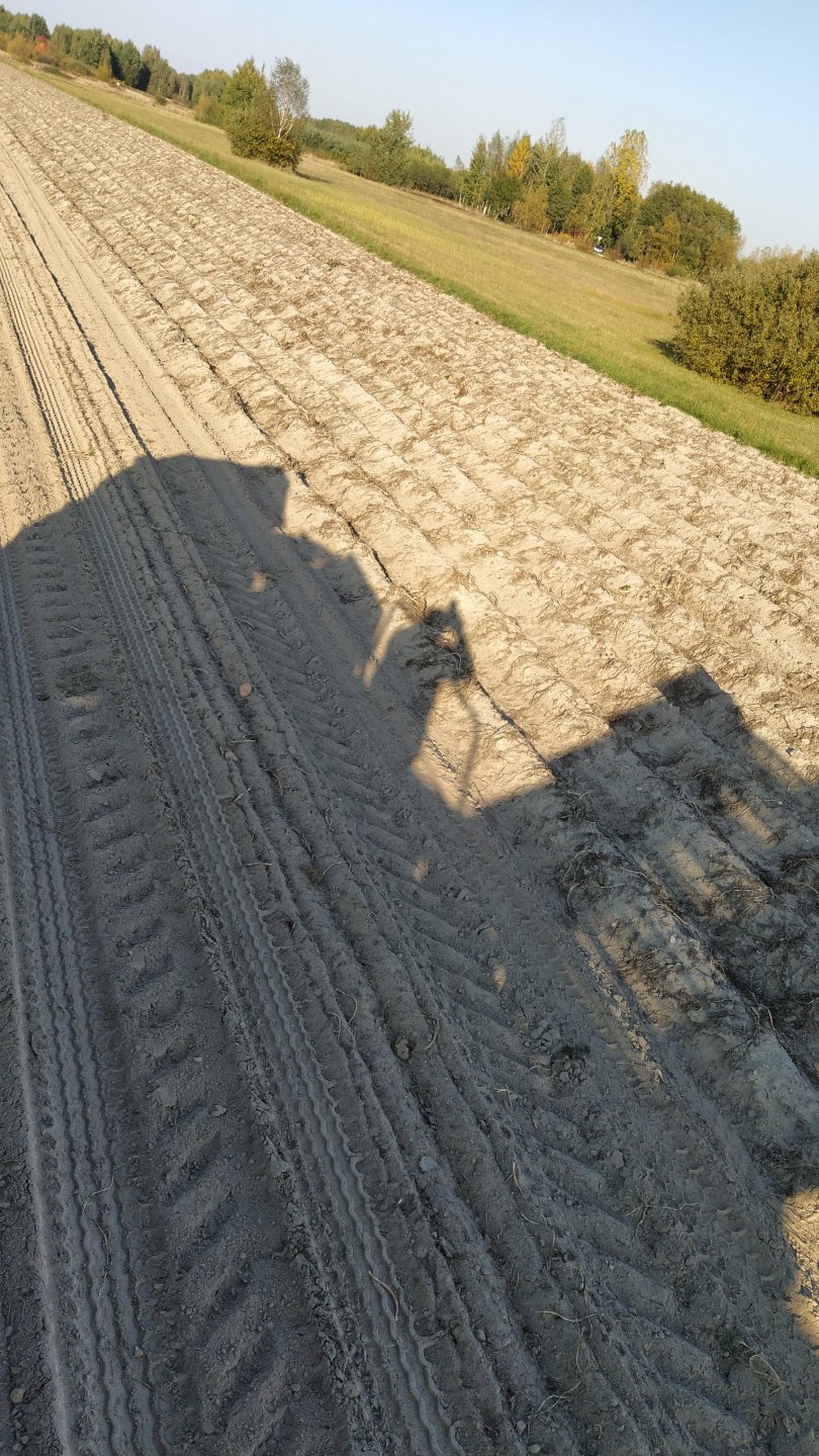

Azor07    715
Ja w zeszłym roku stosowałem arcade i było czysto ,tylko kilka arów tam gdzie bryły były kilka sztuk chwastów wyskoczyło  .Zdjęcie z 13 października .

tobago    318
To ja kopiąc zazwyczaj na przełomie września i października mam wrażenie ze jestem ostatni w okolicy. ;)
Doglebowki na pewno są efektywniejsze po formownicy gdzie redliny są bez brył. Robiąc obsypnikiem bywa z tym różnie. Chociaż na Arcade nie mogę powiedzieć złego słowa. Poza tym ze długo na polu śmierdzi. ;)
