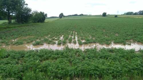

2 godziny temu, poprostumateo napisał:
Panowie, zarybiać czy ryż sadzić? 🤔
Zapomniałeś wyłączyć deszczowni?😐
