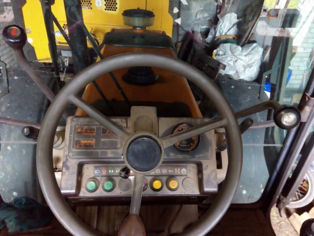

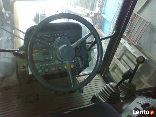

izydor6280    785
elektrohydrauliczny, tu masz dodatkowy zestaw kontrolek, guziki od połówek w dźwigni biegów
Znalezione obrazy dla zapytania 110 54
w mechanicznych masz dwie dźwignie po bokach
Znalezione obrazy dla zapytania 110 54 tx
seria .14 miała tylko mechaniczny,  od 92r. już dwie skrzynie 16/16 i 24/8

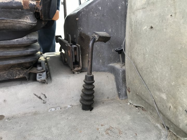

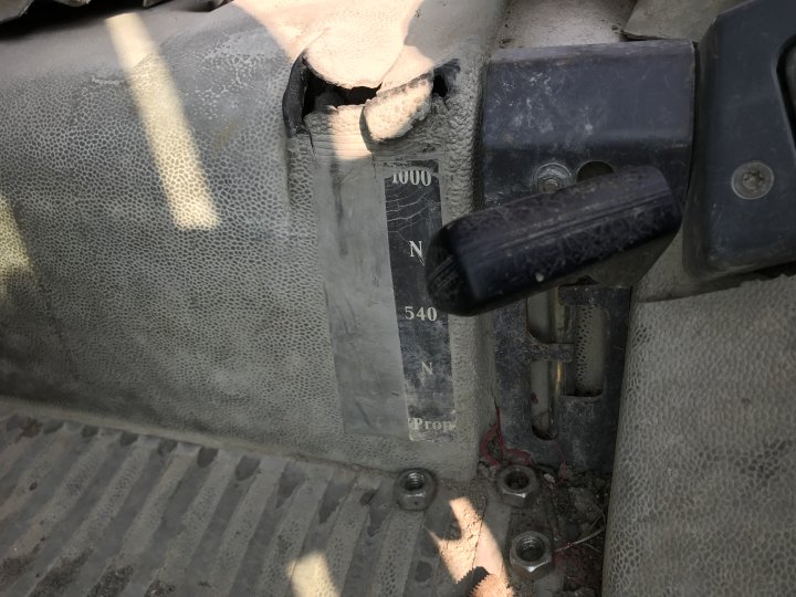

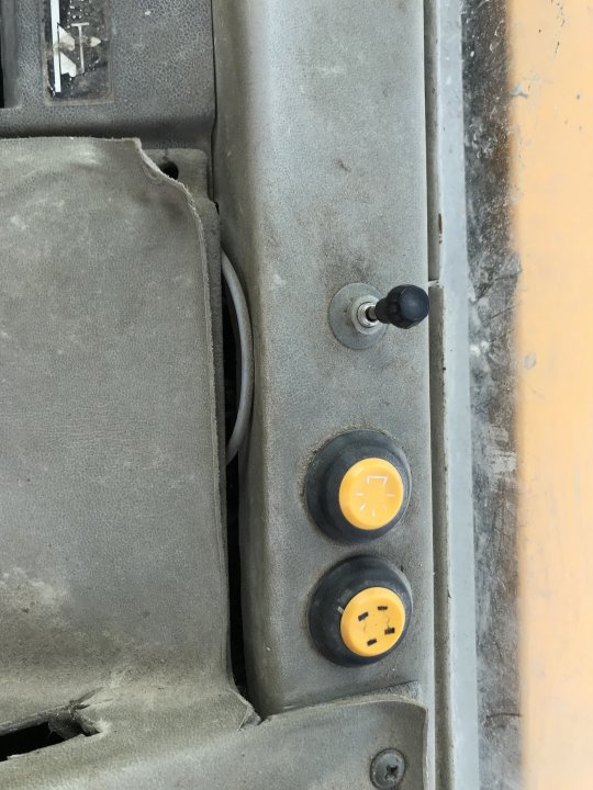

Oglądam jeden ciągnik. Ma właśnie mechaniczny rewers model 114.54 Z tylu jest guzik żółty od czego ? Na pierwszym zdjęciu po prawej stronie to ręczny hamulec  a za nim ?
po lewej stronie mamy dźwignie jak od ręcznego to ona jest od czego ? Niżej po lewej jest od włączania walka mocy  zgadza się ?
chyba ze ma ktoś instrukcje to sobie poczytam bo sam sprzedawca nie wie o wszystkim
Edytowano przez rolnik_profil
Udostępnij ten post
Link to postu
Udostępnij na innych stronach
dzikidaniel    75
Za siedzeniem masz blokadę tylnego mostu, na 2 zdjęciu jest wajcha od zmiany prędkości wałka WOM, a ten żółty guzik jest od napędu (bądź od koguta, zależy o który pytasz).

Tak. Pierwszy 4x4. Tak myślałem że guzik załącza przedni napęd. A wajcha po lewej stronie od czego ? Wyglada identycznie jak hamulec ręczny
Udostępnij ten post
Link to postu
witejus    1212
wajcha po lewej to sprzęgło WOM , blokada tylnego mostu to taki mały pedałek pomiędzy sprzęgłem a hamulcami a ta mała dzwigienka wyćiągana to regulacja szybkości podnośnika a tawiększa to nie wiem nie spotkałem się z czymś  takim

izydor6280    785
za fotelem blokada mostu tylnego
po lewej sprzęgło wom, zasada jak w małym ursusie, tylko tam masz oba stopnie w pedale
