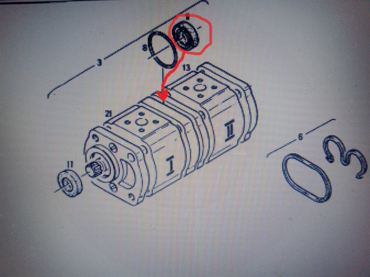

witam
problem jest taki ze leje sie olej ze zbiornika oleju ukl. kierowniczego kiedy uzywana jest hydraulika zewnetrzna tj. tur, podnosnik a nie uklad kierowniczy. czy ktos miam podobny poblem.

Prawdopodobnie wypchało uszczelniacz między pompami i olej z hydrauliki przedostaje się do układu kierowniczego i nadmiar oleju wyrzuca zbiorniczkiem, nasila się to gdy używasz tura ponieważ pompa od hydrauliki musi wtedy wytworzyć ciśnienie i ma łatwiej przepchnąć olej do drugiej pompy niż do siłowników od tura czy podnośnika.
