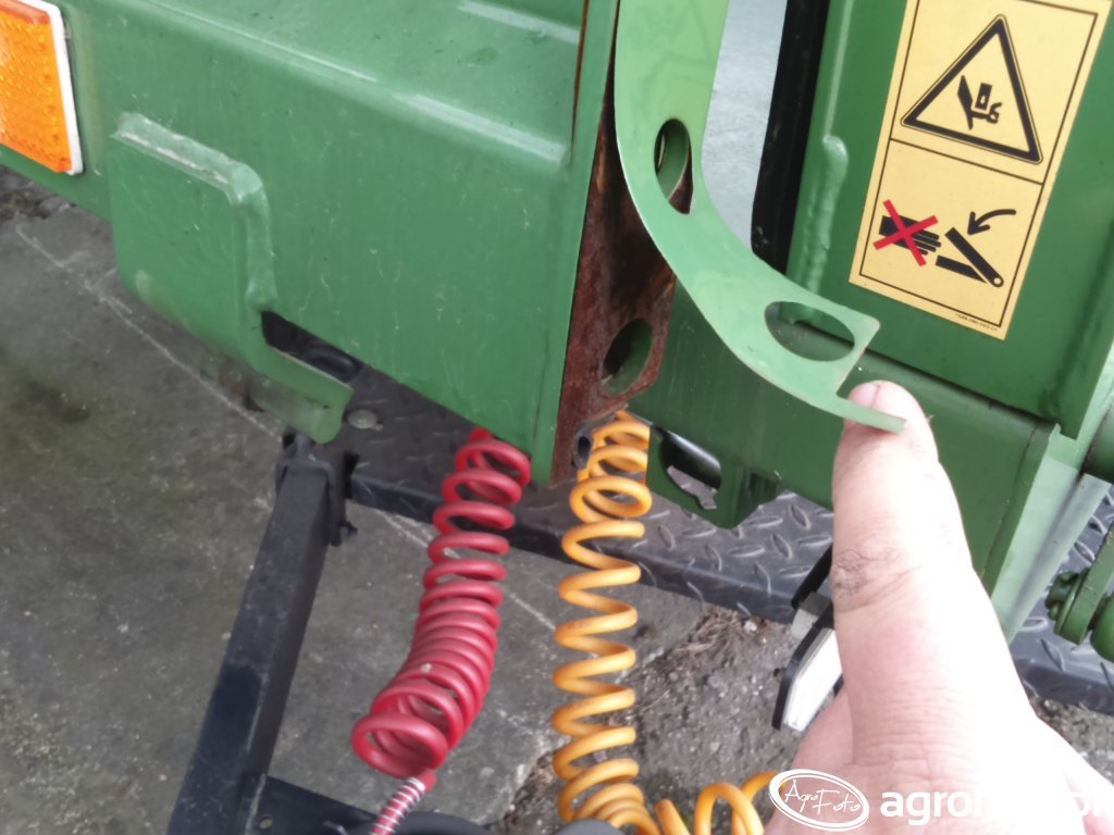

izydor6280    1154
o większości produktów sipma mam zdanie że cena kosmos a wykonanie takie sobie
Sipma PR600 Eko

Lukas85    37
chyba podkładu zabrakło...
