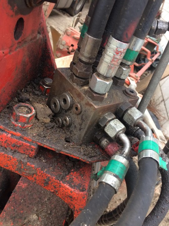

Jak w temacie, co polecacie zrobić, odłączyć ją całkowicie czy jakoś regenerować, miał ktoś podobny problem?
Druga kwestia, polecacie ten pług bo mam go w kupnie, jakie pieniądze można za niego zapłacić. Ogólnie w dobrym stanie, nigdzie nie widać śladów spawania itp.

jeśli jeszcze nie kupiłeś, to lepiej się wstrzymaj, bo nowa kostka jest droga
ile węży na wejściu i ile na wyjściu kostki ?

Drugą dźwignią bez problemu rozszerzam go do końca, na wyjściu ma 4 a na wejściu 5 przewodów

przekręt    150
a nie odwrotnie czasami te węże ?!
też tak miałem, przełożyłem obrót na odkładniami pod ramą i obracał normalnie

Dobrze napisałem na wyjściu 4 a na wejściu do kostki 5, mógłbyś dokładnie opisać co zrobiłeś? Nr katalogowy kostki to KN012741

czyli do ciągnika podłączasz 5 węży ?
na stronie kvernelanda są do pobrania instrukcje do pługów

Patrzy się od strony pługa.... mam 5 przewodów na wejściu do kostki i 4 przewody na wyjściu z kostki które podłączam do ciągnika, twoje posty nic nie wnoszą do tematu... Idź je sobie nabijać gdzie indziej, czekam na kogoś z podobnym problemem... Widzę że w ogóle nie wiesz o co chodzi albo nie umiesz czytać ze zrozumieniem w 8 poście patrząc od początku piszesz mi coś o obrocie, a ja zaznaczyłem że obraca normalnie tylko po obrocie nie wraca do ustawionej szerokości orki.....

Niestety to koledzy mają racje są 4-wejścia do zaworu pługa od strony ciągnika i 5 wyjść .Dwa do obrotu i 3 do podwójnego siłownika vario. Najprawdopodobniej winna jest kostka koszt nowej to ok.6500zł chyba że w sytuacji takiej jak piszesz trochę się rozkłada ale nie do końca może być nieszczelny drugi tłok w siłowniku vario .Proponuję wymianę uszczelnień to zrobisz za 100zł a zawór taki jak w tym pługu jest nie do przeskoczenia ,próbowałem zakładać dwa inne ale ustawienie ich jest prawie niemożliwe,regeneracja też odpada poza czyszczeniem i podmianą sprężynek w zaworkach.Pozostaje tylko zakup nowego lub pominięcie liniowania i zmianę zaworu na pojedynczy a regulacja szer.orki na osobnym rozdzielaczu i może jeszcze zmiana kierunku obrotu pługa bo widze na zdjęciu że obraca się standardowo kółkiem do dołu .Najprościej to w twoim przypadku darować sobie zakup tego egzemplarza.
