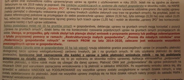

Robert bez sensu ( szkoda czasu) rysować uprawy jak ma mniej niż 10 ornego. Nie wiem czy kojarzysz ale na stronie agencji gdzie była instrukcja do wypełniania wniosków wrzucili link z pdfem i było opisane na jednej stronie jak deklarować działki gdzie rolnik ma mniej niż 10 ornego. Było opisane, jedna uprawa to wpisujesz to co ma rolnik, wiele to mieszana.
Jak masz kontrolę FOTO i rolnik poniżej 10ornego to on idzie w drugim etapie do kontroli czyli sierpien-pazdziernik i się sprawdza tylko jpo no i płatności.
Edit:
10 próg ornego ale w instrukcji wypełniania masz że od 9.5 ornego masz wpisywać tak jakbyś miał powyżej 10ha. Poza tym jakbys przekroczył 9.5 i wszystko zgłosił jako jedna uprawę to będzie Ci krzyczeć błąd o strukturze zasiewów.
@lem1991 te 0.10 ha przy uprawie mieszanej dotyczą dywersyfikacji ;) np. masz 9 arów marchewke 5 truskawki, 7 ziemniaków więc całość możesz wpisać jako mieszana.
Natomiast powtórzę Ci raz jeszcze, że mając poniżej 9.5 nie musisz rozrysowywać poszczególnych upraw.

Instrukcja wypełniania wniosku na 2019... weszła uprawa na gruntach ornych więc nie ma potrzeby zabawy, co do uprawy mieszanej zgadza się małe kawałki wchodziły wg opisu ale w 2018 zaznaczałem hektarowe i przechodziło
Co wy o tym progu 9,5 ha ? Jak w instrukcji pisze "Zaleca się, aby wnioskodawca posiadający powierzchnię gruntów ornych nieznacznie mniejszą niż 10 ha zgłaszali pojedyncze uprawy na tych samych zasadach jak wnioskodawcy posiadający powierzchnię ornych wynoszące co najmniej 10 ha..."
