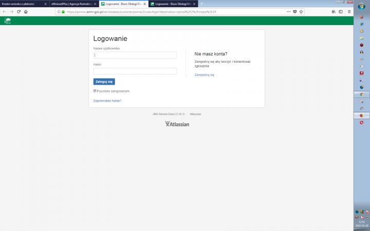

5 minut temu, damianXXL napisał:
eWniosek mam konto ale chce zgłosić problemy z aplikacją i to mi wyskakuje
Jako nazwę użytkownika wpisz e-mail a nie numer gospodarstwa

damianXXL    49
cyt; Przepraszamy, twoja nazwa użytkownika i hasło jest nieprawidłowe - proszę spróbuj raz jeszcze.

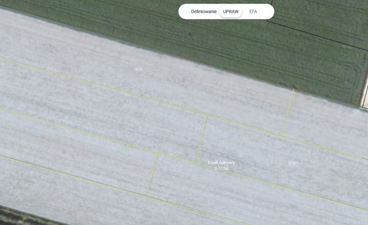

ansu    392
Całkiem mam popiptane na działce rolnej M gdzie zawsze było 3,77ha a w tym roku miałem kontrole pomiar plus poplon EFA właśnie tej działki mam tam 13 ewidencyjnych. Sam musiałem rysować uprawę powierzchnie działek ewidencyjnych nie zgadzają się z rzeczywistością  czy informacją papierową jaką otrzymałem lub pomiarem powierzchni
Na działce 1191/2
MKO: 2,63 ha
Hektar kwalifikowany: 2,62 ha
Grunty orne: 2,79 ha
L: se druknołem
L JPO 2 62 1191/2 2 62
L1 GRUPA_RODZAJ_UPRAWA pszenica ozima 0 16 1191/2 0 16
L2 P burak cukrowy 2 47 1191/2 2 47
Na działce 1191/2
MKO: 2,63 ha
L: se druknołem
MKO nie musi zgadzać z powierzchnią z kontroli, powinno zgadzać ale nie musi. Co do wyrysowania to nie mogłeś przejąc geometrii? może nie miałeś wyrysowanej geometrii dla M przez BP z wniosku 2017 roku.

ansu    392
Wstępnie miałem w M zaznaczoną tylko jedna działkę ewidencyjną 0,62ha jako uprawa z trzynastu. Usunąłem tą jedną zaznaczyłem wszystkie jako uprawa i po dopasowaniu wyszło 3,77ha
Tylko dlaczego dla M w zakładce Kreator/ MAPA świeci mi się burak cukrowy 3,77ha,
a w Kreator/ wniosek/działki rolne> mapa 3,79ha
VII. OŚWIADCZENIE O SPOSOBIE WYKORZYSTYWANIA DZIAŁEK ROLNYCH
M JPO 3 79
M1 P burak cukrowy 3 79
Nieważne ile tych hektarów  tylko na jednym wniosku na mapie  pokazuje 3,77 a w innym miejscu na mapie rolnych 3,79
