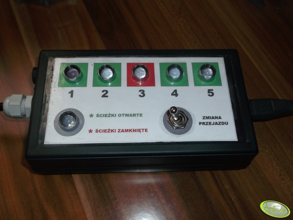

Dokładnie i na 3 automatycznie się będą załanczać. to teraz chcesz coś takiego robić ?
ja mam taki właśnie https://www.google.pl/search?q=%C5%9Bcie%C5%BCki+isaria&client=firefox-b&dcr=0&biw=360&bih=514&tbm=isch&ei=ByOVWuC_A8vPwAKLppf4DA&start=20&sa=N#mhpiv=8&spf=1519723277112

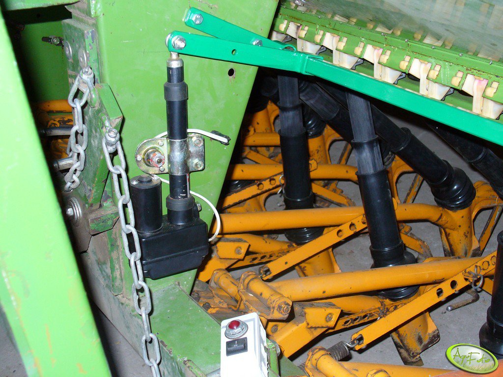

chcę zrobic coś w tym stylu
elektryczne-sciezki-technologiczne_1953_
sterowane z kabiny przełącznikiem, żeby się nie wychylac z kabiny
