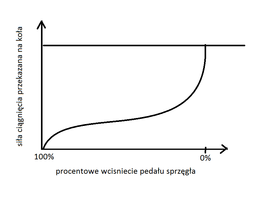

zyzek    13
Przepraszam za mój monolog, ale cały czas próbuję samodzielnie dojść do przyczyny problemu i sprawa wygląda następująco:
przy jeździe do przodu pod obciązeniem, po puszczeniu sprzęgła traktor zaczyna trochę ruszać, ale gdy napotka opór zatrzymuje się i zaczyna dalej ciągnąć dopiero gdy sprzęgło jest prawie całkowicie puszczone (gdy się szybciej pusci szarpie)
wykres działania sprzęgła przy jeździe do przodu wygląda w przybliżeniu tak (chodzi tylko o zobrazowanie):
Przy jeździe do tyłu traktor rusza, a moc na koła przyrasta płynnie (nie tylko na samym początku i końcu puszczania sprzęgła). Skoro do przodu działa źle, a do tyłu dobrze, to wina nie leży raczej po stronie stronie czujników położenia pedału sprzęgła?
Podmienione zostały miejscami elektrozawory od jazdy do przodu i tyłu, ale sytuacja wciąż wygląda tak samo.
Czy kalibracja komputerowa może poprawić charakterystykę działania sprzęgła aby działało płynnie w całym zakresie?

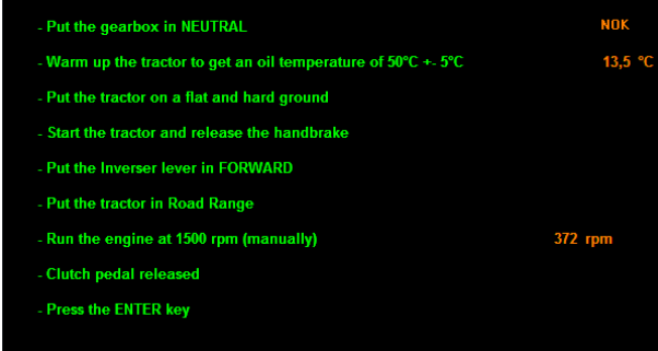

Orientuje się ktoś może, czy to normalne, że komputer nie pokazuje obrotów takich jak na obrotomierzu?
Przykładowo podczas kalibracji zamiast 1000 obrotów wyświetla 380 obrotów.
Wygląda mi na to, że nie zamienia Hz z sygnału z alternatora na obroty.
Obrotomierz działa prawidłowo. Sygnał do auto5 dochodzi poprawnie (taki sam jak do licznika).
Spotkał się ktoś może z taką przypadłością? Auto5 nie działa prawidłowo?
Mam tez pytanie odnośnie pierwszego podpunktu:
gdzie znajduje się czujnik od położenia dźwigni zmiany biegów? Podczas kalibracji wyświetla cały czas NOK pomimo tego, że drążek jest na luzie.
@update
Wyświetlanie obrotów naprawiło się po wygraniu nowego softu do skrzyni.
NOK wyświetlało się, ponieważ odłączył się kabel od czujnika na skrzyni.
