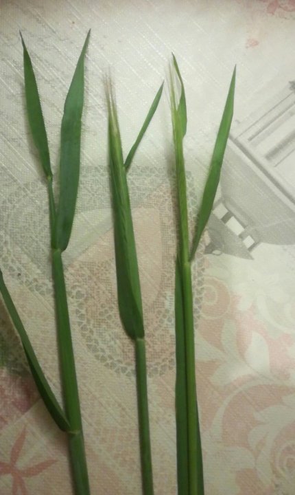

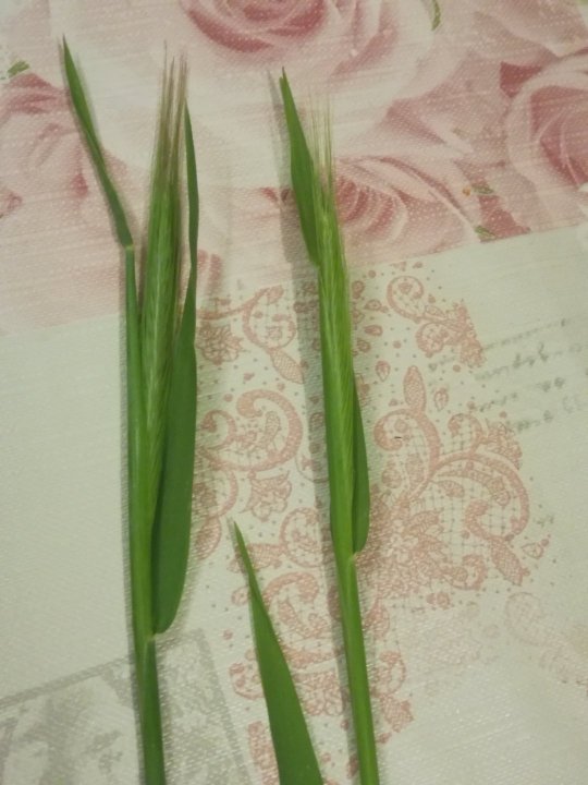

Kłos w trawie jest jakieś 5 cm przed wyjściem. Ile dni potrzebuje aby cały wyjść?
