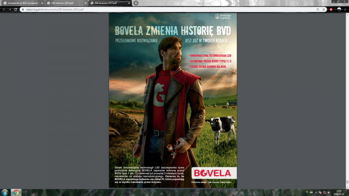

ThePerkins    934
Sprawa ma się tak. Wczoraj był u niej wet, po raz 2 , z łaski swojej przyłożył stetoskop, zapalenie płuc, w oborze nie mam mocno gorąco , ( chodzę w swetrze i kurtce rozsuniętej ) , przeciągów też brak, jedynie jak przywożę pasze to są otwarte drzwi. Nigdy w życiu nie miałem problemu z zapelniem płuc. Dziś już ta jałówka ma biegunkę , mało co je ( identyczne objawy jak kupionej u tego dziadka wcześńiej ). W piątek szczepiłem na BVD. Szczepionką 1x na rok ( Nie wiem nazwy bo wet nie dał świstka ma dowieźć ) Mówił , że efekt około 2tyg. Mleka w zbiorniku już mało co jest , nie mam pojęcia co już robić ... Czyżby BVD aż tak gnębiło ?
@Paulina1985 , póki co problem tylko z jałówkami bo żadnego wycielenia nie miałem już od sierpnia ...
Edytowano przez ThePerkins
Udostępnij ten post
Link to postu
Udostępnij na innych stronach
GrzesiekAgro    288
Raz na rok to żywa , trochę za mocna jak na pierwsze szczepienia. Co dał jej na płuca , przy bvd , antybiotyk ogranicza rozwój bakterii, a infekcja jest z wirusa. Dajesz coś peralgine czy ketoprofen na gorączkę ?
 Na bvd jest niby jeden antybiotyk draxin , ale jest zarejestrowany na cielaki , bo na mleko , nie wiadomo jaka ma karencję.
Udostępnij ten post
Link to postu
ThePerkins    934
wieczorem będę wiedział co to za szczepionka była. Na te płuca też nie wiem trzeba będzie go nadusić. Przeciwgorączkowego nic nie dostaje. Czyli mówisz , żeby nie dawać antybiotyku tylko zbijać gorączkę ?.
Szczepionka najprawdopodobniej ta
