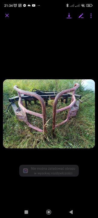

53 minuty temu, szymon09875 napisał(a):
Chwytak do bel na dwa siłowniki naprawdę taki straszny jak o nim mówią ?
a co mówią? Ja tam na jeden. Robota raczej idzie sprawnie.
5 minut temu, pawlak2507 napisał(a):
Wyobraź sobie że miałem sąsiad miał na jeden i ni hu hu nie chce go, łapy latały jak majtki na nie powiem kim a swoim nigdy beli nie rozerwałem jeszcze, jedyny minus mojego to nie weźmiesz beli na stojąco np 150 bo się tyle nie otworzy
Jak mu łapy latały bo nie miał sprężyn.
Ponoć nie da się tak ciasno w stogu beli ustawiać na dwa siłowniki
Że się folia rwie. Pożyczyłem na jeden siłownik i fajnie się dopasowywał do beli, na dwa siłowniki ponoć jest to trudniejsze. Aczkolwiek Cena Czyni Cuda 🤭 mam okazję wziąć na dwa w śmiesznej cenie.
Chcesz to jutro podeśle Ci zdjęcie stogu bel i chwytaka
Mam taki i taki. I praca na jeden siłownik jest dużo sprawniejsza. Jak zbieram z łąki belki gdzie jest dużo miejsca to aż tak dużej różnicy nie ma czy jeden czy dwa siłowniki. Ale jak odjeżdża się od przyczepy albo od stogu z belkami to trzeba to robić tym samym śladem co się podjechało bo inaczej chwytak z dwoma siłownikami ,,ociera” a inne belki i poprotsu dziurawi belki. Przy jednym siłowniku ramiona samoczynnie się przesuwają tam gdzie mają lżej i ryzyko uszkodzenia belki jest dużo dużo mniejsze. Każdy kto ma malo miejsca na pryzmę z belkami ci to powie.
