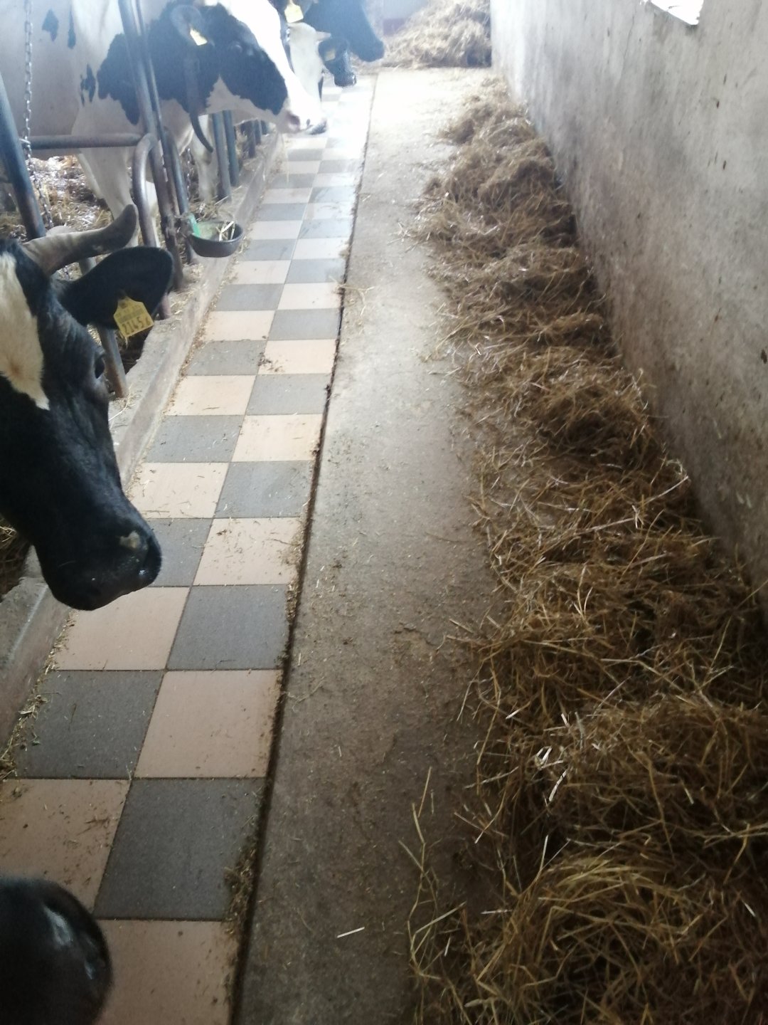

Są korytarze paszowe od ściany i żłoby
Jaka szerokość korytarza ? Żłoby dużo wyżej niż korytarz? Jak jest 1,2 m chociaż to warto wtedy paszowóz i jakąś starą miniładowarkę. Trzeba sobie ułatwiać, o ile się da. Wiele ludzi wywala na brzegu obory albo pod oborą i taczkuje i mówią że warto mimo wszystko.

1m korytarz i 60 cm żłobu
Żłoby niżej od korytarza
