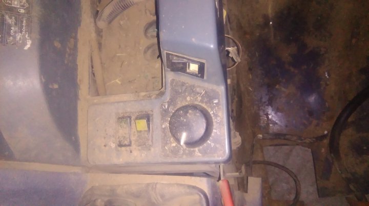

Witam Państwa.
Poszukuję instrukcji obsługi oraz katalogu części do ciągnika Valtra 8350. Na chwilę obecną zależy mi na opisie przycisków sterujących w kabinie, który od czego jest. U mnie niestety wszystkie mają starte ikony. Najlepiej jakby ktoś miał taki plik w PDF.

Manieks    0
Tak jest kilka przycisków. Problem w tym, że ciągnik został kupiony uszkodzony i chciałbym wiedzieć co jest od czego żeby wiedzieć czy wszystko po złożeniu będzie działało jak należy. Z góry dziękuję i pozdrawiam.

Mikruss    457
A więc tak
foto nr 1 patrząc od lewej to
-steruje małym wyswietlaczem na zegarach i programowanie zegarka
-drugi to jakby powiedziec szybkie opuszcznie zeby nie ruszac pokretłem od EHR i jak zwolnisz przycisk to wraca na swoje miesce podnosnik ustawione pokretłem
-pokretło podnosnika (ustawianie glebokosci)
-nad tym pokretłem klikając w lewo (z tej perspektywy jak patrzymy na foto) podnośnik automatycznie tylko do góry (jezeli pozostaje w tej pozycji i na panelu Auto kontrol ostatnim pokretłem mamy włączone na amortyzację podnosnika to w czasie jazdy podnosnik sam sobie amortyzuje gdy mamy cos na nim zawieszone - nie wyrwie nam tyłu jak wpadniemy w wyrwe mając duzy pług czy agregat i tak nie rzuca ciągnikiem), klikając w prawo włączamy caly panel Autocontrol czyli ehr i manualne sterowanie podnośnikiem za pomocą pokretła obok  oraz pozostałe regulacje jakie mamy na panelu do góry koło szyby

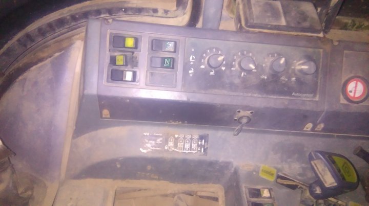

Foto nr 2 od góry
-1  tez od podnosnika klikając w lewo szybkie podnoszenie, w prawo szybkie opuszczenie, na środku wraca do pozycji ustawionej na pokretle (tylko przy włączonym autocontrol w prawo)
- 2 tylna wycieraczka
-3 nie wiem bo nie mam akurat u siebie
foto nr 3 od góry
- 1 klikając raz w prawo automatyczne załączanie przedniego napędu, drugi raz włączony na stałe
- 2 klikając raz w prawo blokada tylnego mostu (bo z przodu masz automat), po kliknięciu na przycisk z foto nr 1 nad pokretłem w lewo czyli unoszenie maszyny wyłącza nam automatycznie blokade, po kliknieciu w prawo czyli maszyna w dół blokada sama się włącza (przydatne na uwrociach)
- 3 włącznik WOM, wyłączony czyli przełącznik w lewo na max, ustawiamy na środek wom gotowy do włączenia, klikamy w prawo WOM się załącza i przycisk wraca w położenie na środku, aby wyłączyć WOM klikamy mu w prawo a jeżeli całkowicie kończymy prace klikamy w lewo (kontrolka WOM miga jezeli dzwignia  ta duza od WOM jest na 540 lub 1000 obr, jezeli ustawimy w polozenie N kontrolka gaśnie)
- druga linijka przycisków od góry
- nr 1 automatyczne półbiegi, pozycja max w lewo funkcja wyłączona, dzwignia rewersu w pozycji P czyli parking i klikamy raz w prawo automatyczna zmiana półbiegów ECO, drugi raz w prawo automat Power czyli zmienia przy wysokich obrotach.
- nr 2 automatyczne sprzegło cos jakby w wózku widłowym czy ładowarce, pedał sprzegła jest nieaktywny, rozłączanie skrzyni następuje po naciśnieciu hamulca lub kiedy obroty spadną poniżej zaprogramowanej wartości i ruszysz też dopiero kiedy silnik osiągnie zaprogramowane obroty.
Ja tych dwoch funkcji nie uzywam bo nie mam u siebie możliwości ich zaprogramowania (chyba bo mam mechaniczną pompe wtryskową ale sie dowiem niedługo jak i co), wiem ze mając elektroniczną na pewno mozna sobie to fajnie zaprogramowac ale musisz miec sprawny wyswietlacz na słupku.
Rewers, działanie sprzegła tez idzie zaprogramować - ich czułość, jak tez można zaprogramowac z jakiego półbiegu ma ciagnik startować - czy tez z tego na którym sie zatrzymałeś ostatnio czyli np. z 3ciego czy po każdym zatrzymaniu (a dokladnie mówiąc po ruszeniu dzwigni rewersu w pozycje N lub zmianie kierunku jazdy) lub za każdym razem bez względu na ktorym staniesz zaczynasz jazde od 1wszego półbiegu.

Manieks    0
Dzięki wielkie za pomoc. Ogólnie jestem pod wrażeniem ilości opcji. Nie spodziewałem się, że ciągnik z 2001r może być już tak wyposażony. Te ciągniki jak dla mnie są świetne. Bardzo jestem zadowolony ze starszej i mniejszej 6600 a teraz tylko czekam spokojnie na złożenie 8350 w całość.
