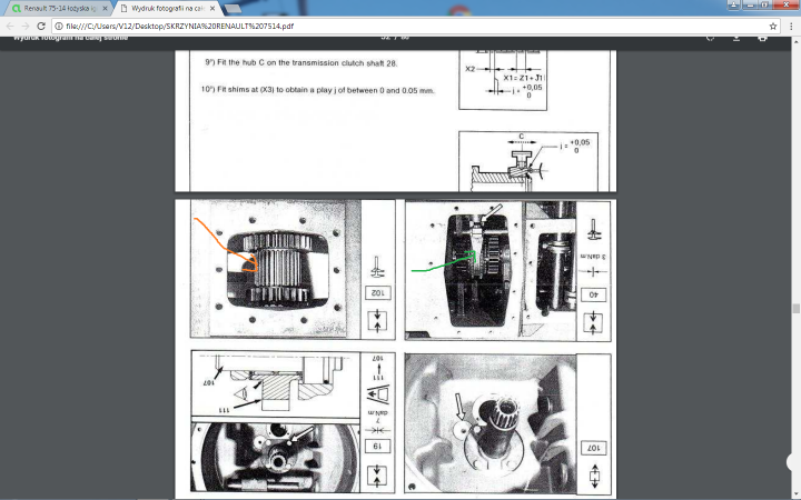

B17.12
Moja skrzynia na pewno nie ma tolerancji 0.05 :D Ogólnie już widać po niej zużycie
