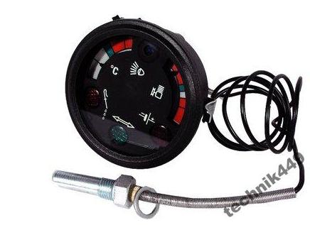

Panowie ja mam pytanie trochę z innej beczki.Koledze przy 330 urwał się przewód od wskaźnika temp. ponoć jest tam jakiś gaz.Jest możliwość kupienia samego przewodu czy trzeba kupić cały czujnik(zegar)?

elektrotech    6
specjalnie nie sa przewidziane same wkładki -bo interes sie musi kręcić- tez chciałem podpiac elektryczny ale na allegro sa ok 37 zł + wysyłka koszt zamknie sie w 50 zł w sklepie od 70 do 80

prorok    1271
Wielkie dzięki Koledzy w imieniu Kolegiwink.gif.W katalogu części ciężko było dostrzec a lepiej się upewnić jak pieniądze po darmo ładować.Jednak się nie obejdziedry.gifSprytnie to jest wymyślone urywa się kawałek przewodu a trzeba cały zegar kupować....

sebe1033    317
ja wiem czy sprytnie sary typ jeszcze zręsztą to samo MAsz w 360 :P w tym przewodzie jest gaz im cieplej tym mocniej napiera na strzałkę, a co tu zostanie nic dlatego elektryczne gorą

elektrotech    6
wszystko byłoby dobrze ale czy faktycznie nie kupić fabryczny..hmm bo przynajmniej mamy pewność co sie dzieje ..a przeróbki inne jak w oryginale ..oszczedzamu 20 zł około i ryzykować -przegrzaniem itd... dwuwskażnik kosztuje niecałe 40 zł z wysylka 50 zł -przeważnie dożadkosci sie używa wszystkich opcji w zegarze-przeważnie temperatura i tylko ...

kielbasa    1
Zegar
Z czystym sumieniem mogę to każdemu polecić. Super sprawa, niska tolerancja. :P
