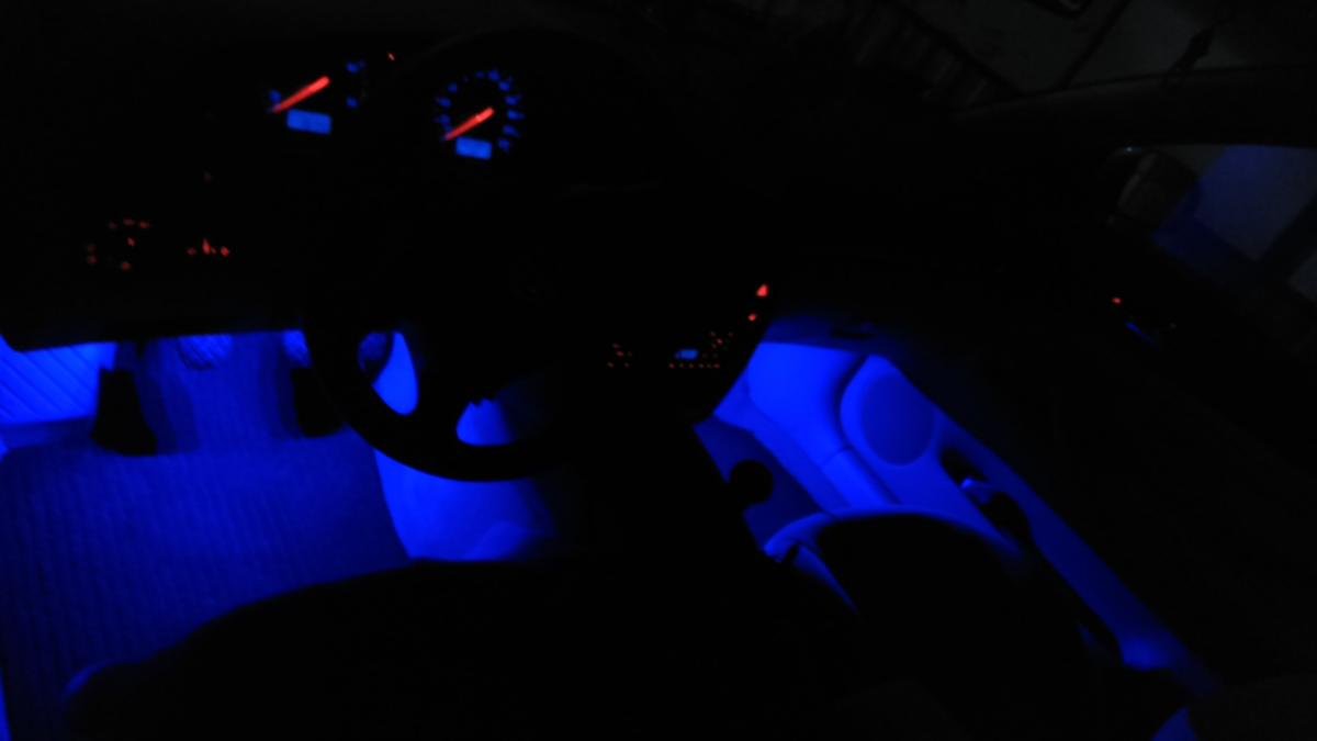

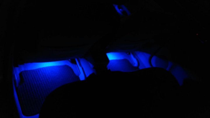

A czy ktoś z was majstrował może przy wewnętrznym oświetleniu auta? Czy to może ewentualnie wpłynąć na to, że drogówka zabierze dowód rejestrayjny? Czy to co jest w środku nie powinno ich interesować?
Chodzi mi o osiągnięcie takiego efektu jak ten tutaj:
Fajnie się prezentuje prawda?
Jak coś to źródło: https://nocar.pl/blog/auto-inne-niz-wszystkie-czyli-oswietlenie-wnetrza-pojazdu/

corrado    401
Ja w swoich 2 audiczkach tak mam tylko ze na niebiesko i nigdy nikt się nie czepiał, problemów tez nie było.

Uziu92    7850
da się, u mnie akurat podłączone pod pozycje, mozna pod oswietlenie wnętrza, pod krańcówki, pod aku przez bezpiecznik i przełączik tip.
