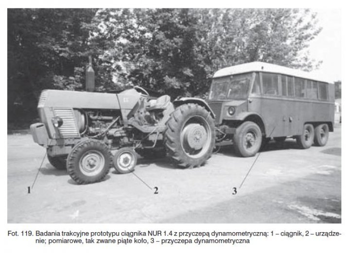

"W I połowie lat 60. dzięki porozumieniu rządów Polski i Czechosłowacji powstał w Brnie Polsko-Czechosłowacki Ośrodek Badawczo-Rozwojowy Ciągników (PCOBRC). Zostało oddlegowanych tam kilkunastu inżynierów polskich pod kierunkiem inż. Czesława Sławskiego i ich zadaniem było wspólne opracowanie ciężkiego ciągnika rolniczego klasy 1.4 t, który otrzymał roboczą nazwę NUR 1.4. Stał się on protoplastą całej rodziny ciągników ciężkich."

Ręce opadają jak się to czyta, tak ogromna szansa zmarnowana przez jakiegoś tępego ministra. Nie zdawałem sobie sprawy z tego jak bardzo konstruktorzy walczyli o Ursusa. Jednego jestem ciekaw, co się stało z tymi 100 prototypami, oraz czy Renault wykorzystał cokolwiek z tych ciągników.
Czy naszym krajem zawsze muszą rządzić takie matoły.

Graham    11
A co z tymi 100 ciągnikami? Bo tu ani Reno nie kupiło tych ciągników ani ferguson ich nie kupił.
