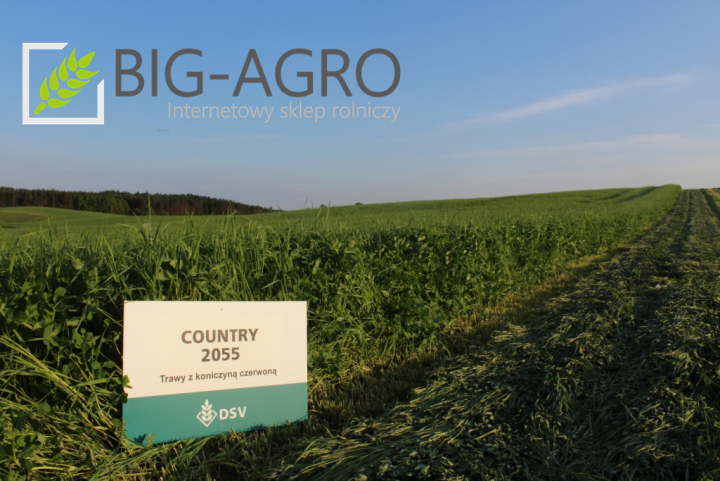

Zapraszam do kontaktu w sprawie mieszanek DSV. Załączam zdjęcie - mieszanka C2055 zasiana w sierpniu 2014 (sucha jesień), czyli 2gi pełny rok użytkowania. Polecam - zaraz robimy 3ci pokos, z drugiego miałem z 5,5 ha 170 bel 130cm więc wynik całkiem fajny a jakość paszy nie do przebicia. Pozdrawiam.
Siałem sowul, topmilk(mieszał Kalnas), Granumm, Centrala Nasienna Sieradz i z żadnej nie jestem zadowolony. Płaciłem od 15 zł do prawie 19 zł. Po prostu nie wytrzymują moich warunków(coroczna susza, wypasanie krów). Przy obecnej cenie mleka nawet nie myślę by kupować dsv czy barenbruka. Na sąsiedniej łące torfowej rolnik posiał tę ostatnią i po zimie zostało ze 20-30% trawy.
No i właśnie tutaj należy powiedzieć, że DSV kupi Pan raz i będą efekty więc równa się taniej :) Poza tym wcale nie są stosunkowo duże ceny za kg, wysiewy często niższe więc nawet nie porównując efektu - wychodzi lepiej :)
