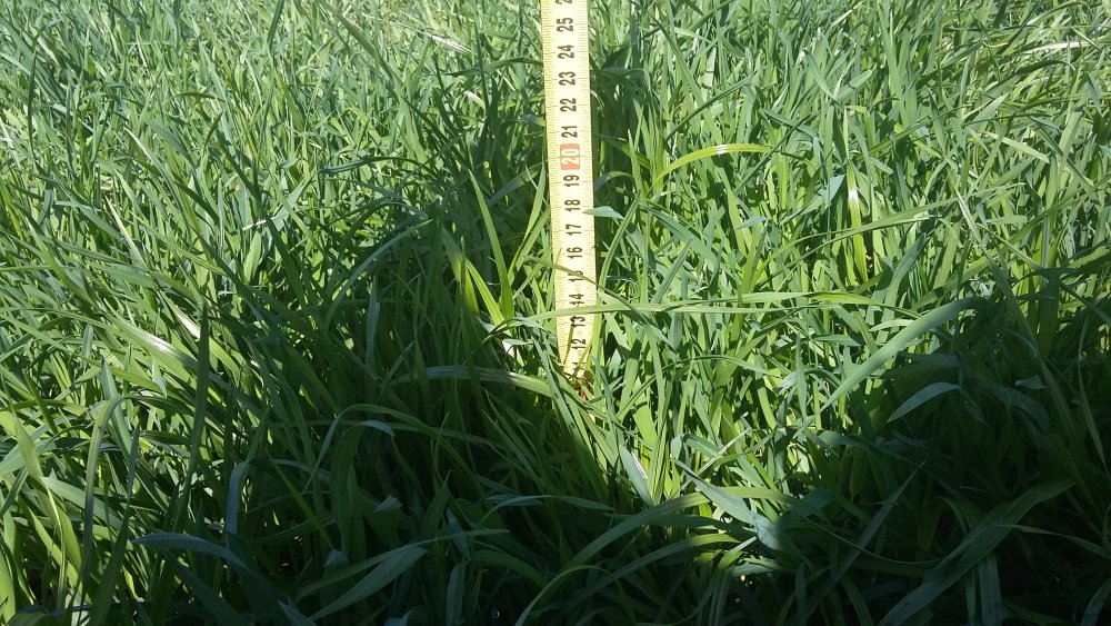

Ja posiałem rok temu na takim piachu V i VI klasy jakąś mieszankę z jarmarku plus kupkówka i kostrzewa trzcinowa z DLF. Na inną działkę wysiałem dsv 2013/2014, bo nie było sensu na tej pierwszej siać czegoś lepszego jak połowa to góra, że chwasty nawet nie  chcą rosnąć. Siałem ok 20 maja w czystym siewie, skosiłem jakoś w lipcu. Tak wyglądała już 19 kwietnia. Wody z zimy dużo nie było. Jak na moje warunki wyrosła bardzo dobrze i dsv wypadł blado. Teraz się jednak na działce poprawiło. Mam plan na wiosnę posiać tę kupkówkę i kosztrzewę z DLF oraz dorzucić stokłosę i koniczynę białą.

Wygląda jak jakaś kostrzewa. Najbliżej jej chyba do trzcinowej ewentualnie czerwona czy łąkowa. Byłaby pewność jakby się wykłosiła.
