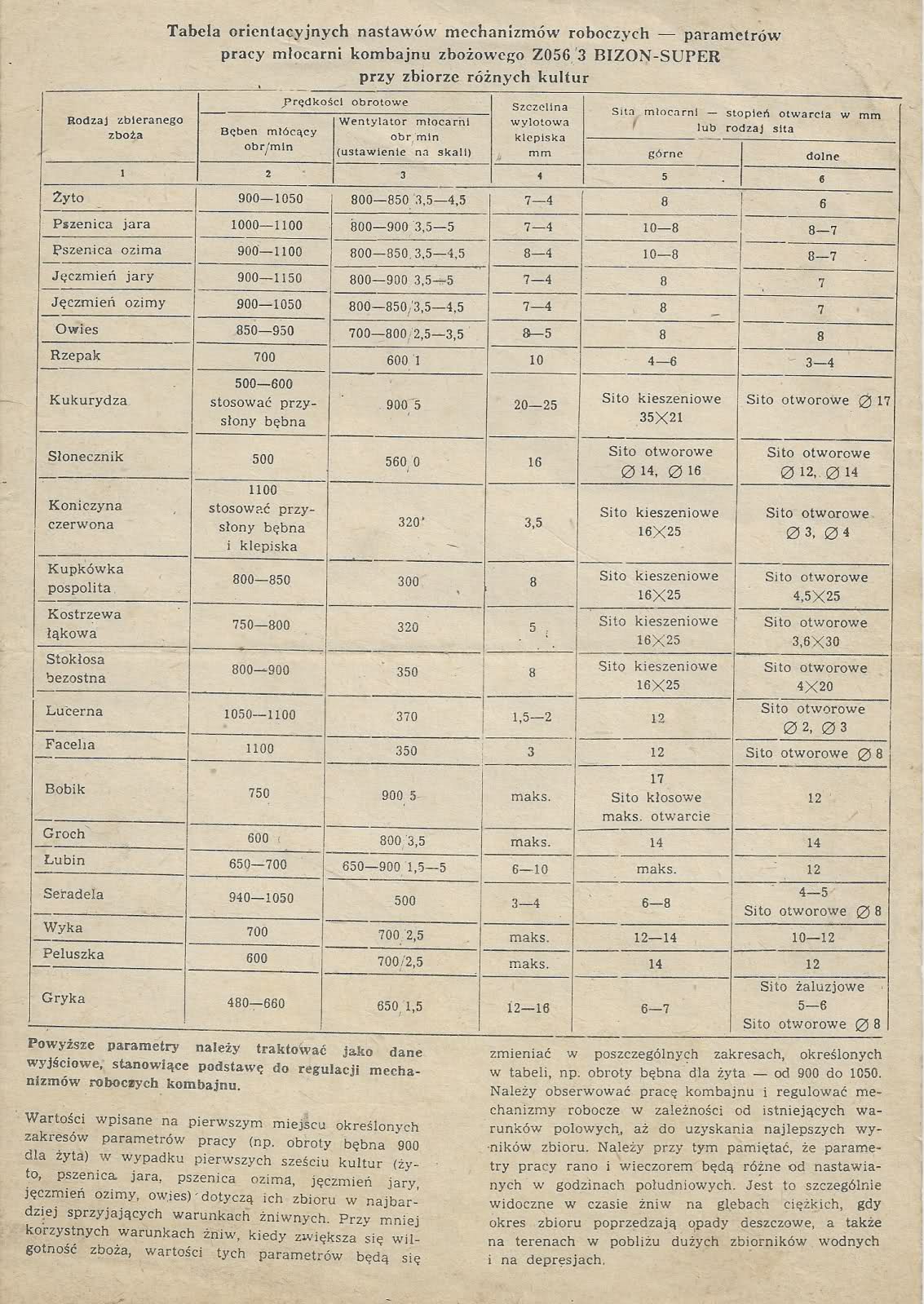

A jak ustawiacie Wy sita (jakie dziurki) , skrzydła rozdrabniacza pod jakim kątem lub ile cm od podłogi ustawiacie, jakie obroty silnika i młucarni, przyspieszacz czy bez? Jestem ciekaw Waszych ustawień, ale chodzi mi o Bizon Super ZO56 żeby porównać.
Gość Profil usunięty
Ta tabela chyba trochę przestarzała, przecież przy pszenicy obroty 1100 to byś już ześrutowane miał...
Musisz niestety sobie sam ustawić ta tabela nic nie mówi może tylko orientacyjnie. Ja ustawiłem pierwszy raz z tabeli sita to wszystki syf leciał do zbiornika a o obrotach bebna to tak jak piszesz Kamil.
