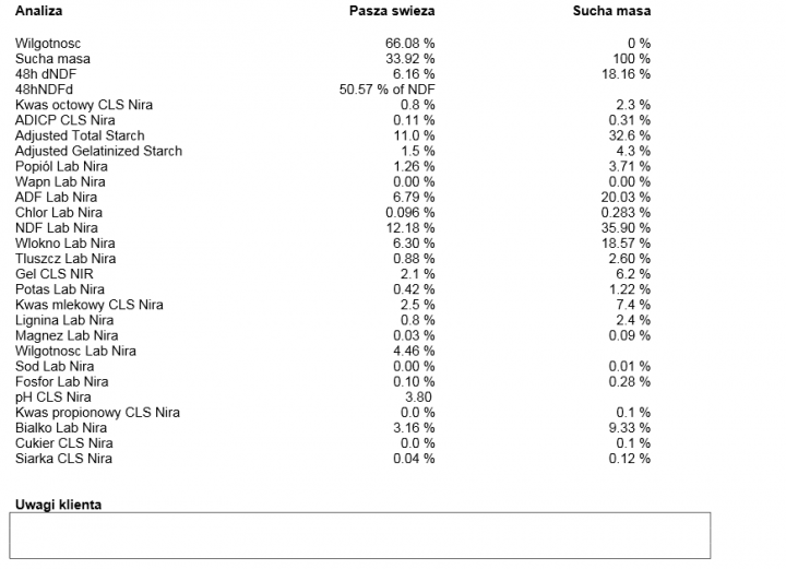

Tyle ze qq jak nigdy w tym roku zaczyna mi się grzać. Mam nadzieję ze to efekt początku pryzmy i zaraz będzie Oki. jeśli nie trzeba szybko myśleć jak temu przeciwdziałać

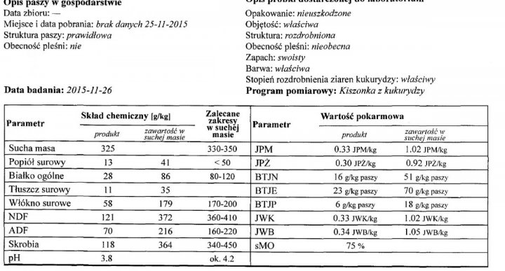

tu mam badania jednej z pryzm kukurydzy którą teraz daje. Czy kwas octowy w takiej ilości może szczególnie zagrażać? Nie mam problemów z zagrzewaniem się pasz ani z pleśnią. Gdzie można zbaczać kukurydzę na obecność toksyn?

Dzis byl zywieniowiec i miales racje Rolstudent nic innego nie powiedzial tylko ze duzs zawartosc kwadu octowego i zastanawial sie skad bo kiszonka ma 34 sm. Dorzucilem 3kg slomy na sztuke pmr rozdrobnilem bardziej i krowy juz nie segreguja i jestem dobrej mysli tylko jak mam skarmic kukurydze dajac tak malo...
