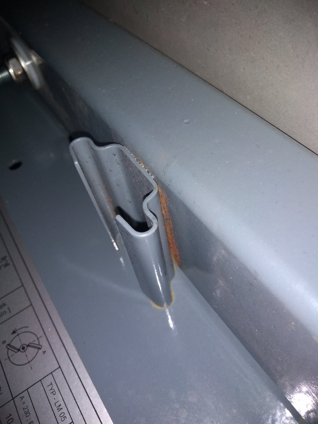

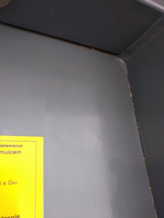

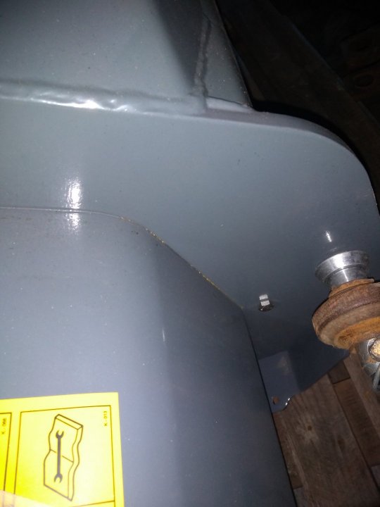

Tomas103    2
Pierwszy rozsiewacz po rozmowie z dealerem został wymieniony na drugi. Podałem go do agencji ponieważ miałem zrealizować pierwszy etap do 25 grudnia . Niestety drugi rozsiewacz również zaczął rdzewieć przed jakimkolwiek użyciem . Po interwencji prawnika firma stwierdziła , że nie zrobią mi nowego ponieważ mają "taką technologie " ( innowacyjna technologia z rdzą xd ) poza tym mają zajęte terminy . Zaproponowali mi rozwiązanie umowy i oddanie pieniędzy . Straciłem na tą niepoważną firmę pół roku i jeszcze nie wiem czy uda mi się to wszystko odkręcić w agencji , żeby wziąć inny rozsiewacz...

Tomek90    1683
Nagłaśniaj jakoś sprawę, ja mam mx premium i już malowany, powiedziałem że nic od nich już nie kupię.
