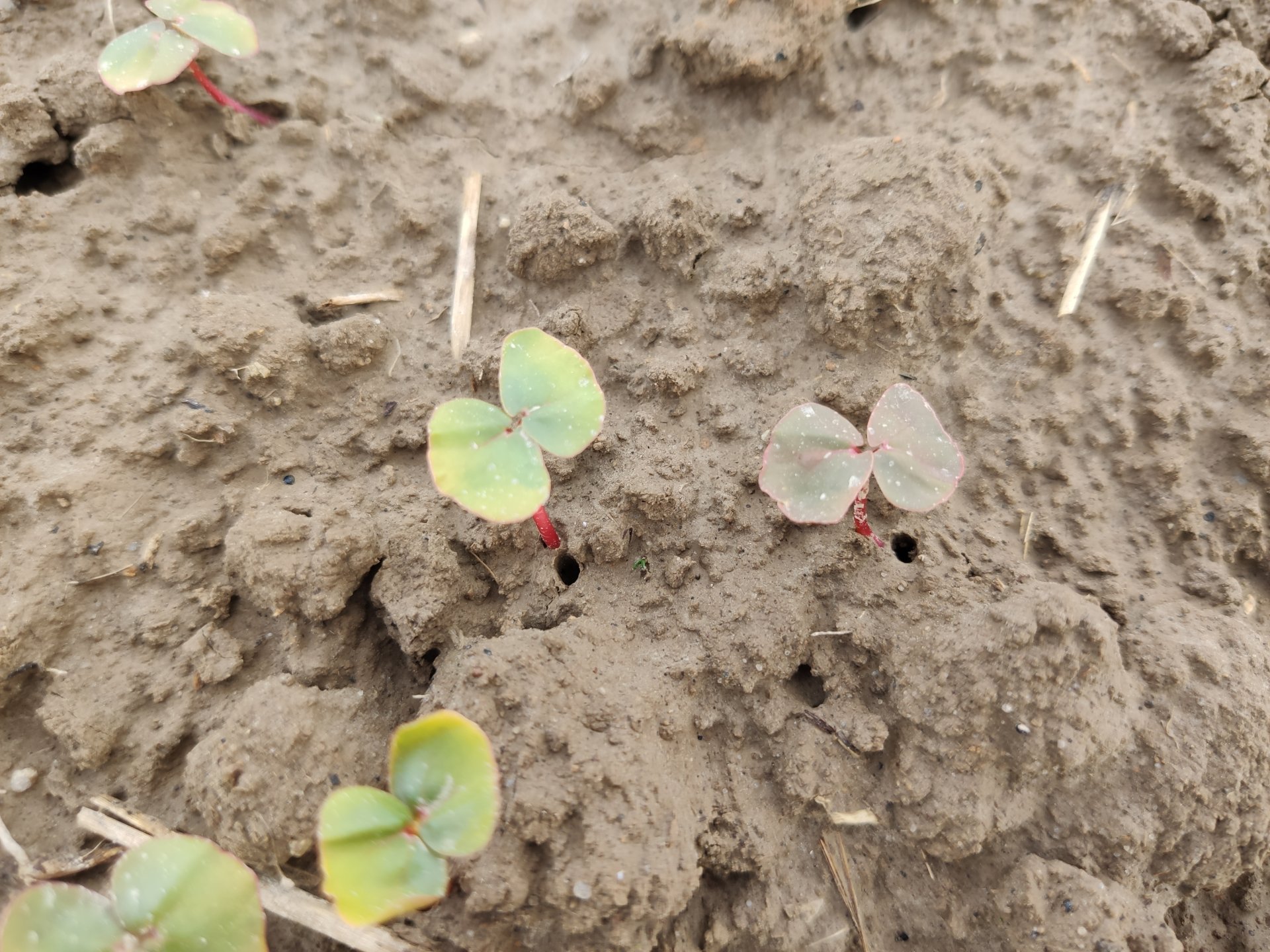

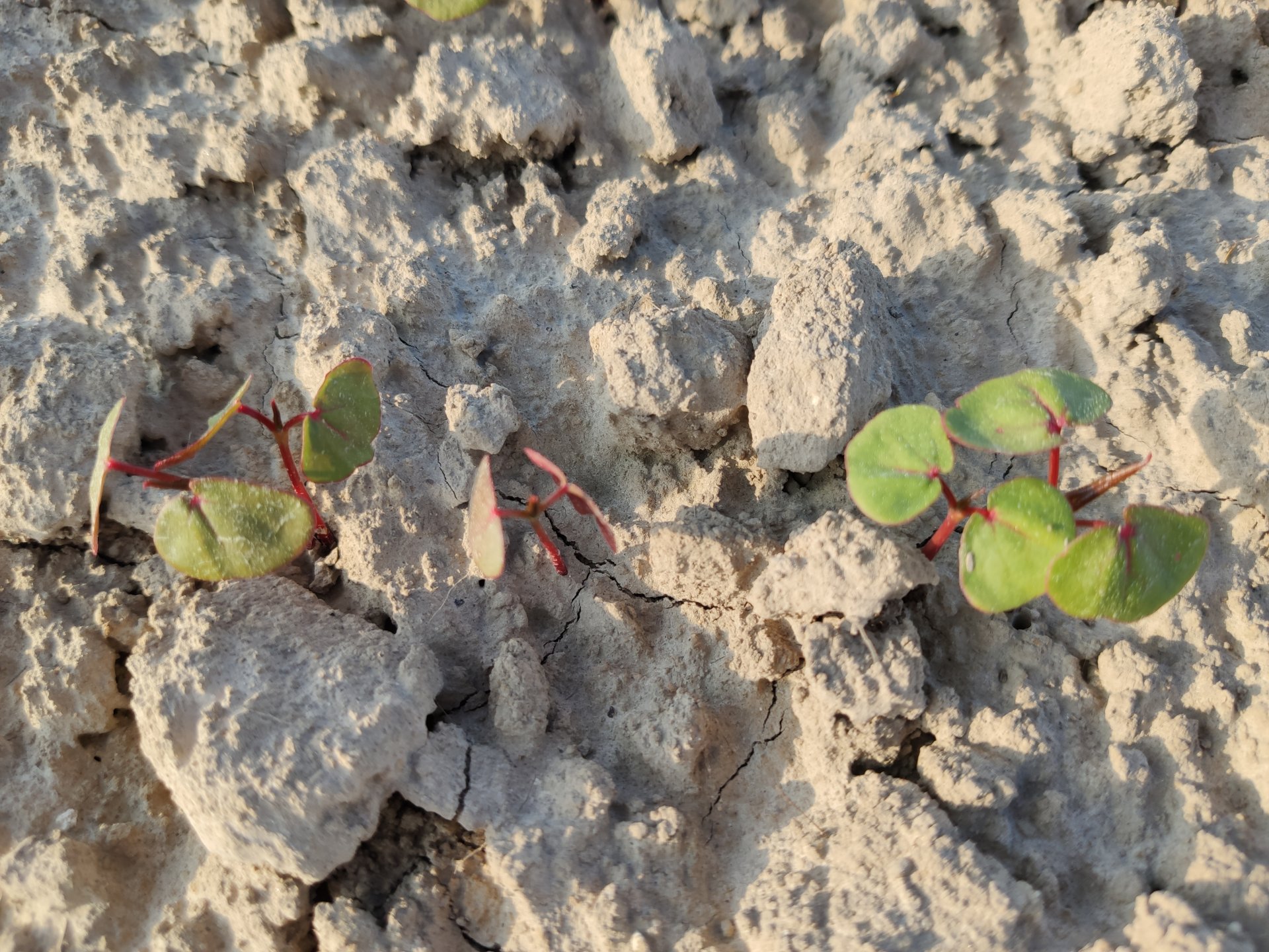

10 dni po siewie. Doglebowo 1,5l metazanex + 0,11 command. Ostatnich parę dni to w sumie 50l opadu, chyba trochę choruje po tym zabiegu :/
trzeba było zwiekszyć command na 0.2 a zmniejszyć metazanex do 1 - 1.2 l. Z kolegą zrobiliśmy mini poletko i doświadczenie 0.2 command i 0,45 metrybuzyna. Narazie gryka powschodziła.

A masz kontrolę bez oprysku? Przyhamowana po takim zabiegu? No i jak z chwastami?

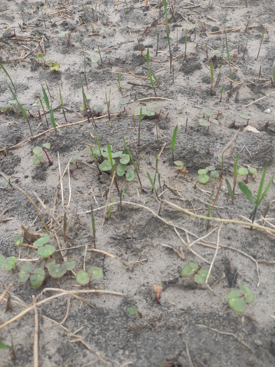

Jeszcze dwa tygodnie temu był to ugór, raczej koniecznie lecieć czymś na perz?

Wstrzymaj się bo i tak narazie ten perz jest za mały na pryskania i zobaczysz. Gryka dość dobrze sobie radzi z perzem jak będzie dobra pogoda to da radę. A ile wysiałeś na ha? Bo jak żadko to trzeba będzie pryskać

Około 85kg

Chyba powoli oprysk odpuszcza, ale przyhamował grykę nieźle
