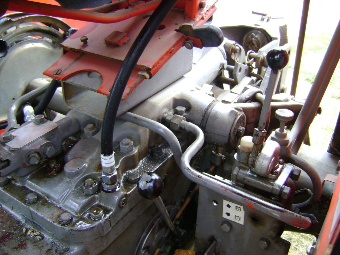

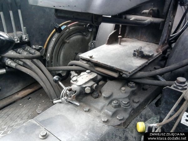

no przyjacielu flaszke z toba wypic za to zdjęcie to mało... dziś montowalem 3 sekcie tura . podłaczyłem tak jak kazali z tyłu pod standardowe wyprowadzenie. ale trzymanie wajchy rozdzielacza jedna ręka sterowanie rozdzielaczem tura druga ręką no jak bym sie nie starał to aby kręcić sterem brak 3 ręki. więc postanowiłem sie podączyc bezpośrednio pod fotelem.. tyle ze dostac redukcje na gwint calowy to nie taki hop sip.. musiałem uzyc miga.... gdy bym miał to zdjęcie rano... ale nic straconnego do wiosny nic tym ciągnikiem z hydro nie bede robił a wolną chwilą przerobie jeszcze raz dzięki i pozdroo...

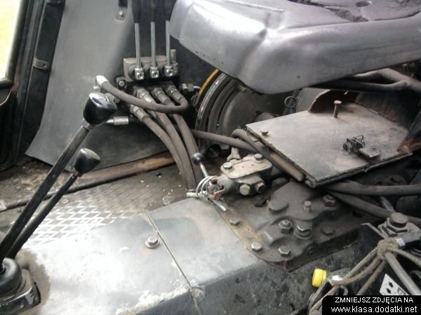

Odświeżam temat bo mam podobny problem. Mam ursusa 3512 z 1999r i kupiłem do niego tura 3b z hydrametu i jak narazie węże mam podłączone pod te dwa wyjścia z tyłu ciągnika, wszystko działa jak należy ale troche mnie denerwuje to że kiedy chce podłączyć przyczepe to musze odłączyć tura. W związku ztym chciałbym podłączyć to na stałe gdzieś pod siedzeniem ale nie wiem gdzie a zdjęcie które jest kilka postów wyżej pokazuje że u mnie w ciągniku jest troche inaczej...

Daj zdjęcie korpusu tak jak wyżej swojego ciągnika to Ci napisze co i jak.

Wydaje mi się że masz tak samo jak na zdjęciu z mf-m, podlaczalem do swojego mf 255 tura w taki sposób jak na tamtym zdjeciu doslownie dwa tygodnie temu po lewej stronie rozdzielacza pod siedzeniem (patrzac jak sie siedzi na siedzeniu) masz wyjscie zasilania do rozdzielacza tura, natomiast przy samym ramieniu, wlasciwie przed samym ramieniem, wychodzacym za siedzeniem do tylnego tuza powinna byc zaslepka odkrecana kluczem imbus bedzie to powrót z rozdzielacza tura, stwierdzam to o ile budowa jest analogiczna jak w mf 255. mylne wrażenie chyba powoduje inne zamontowanie siedzenia i podłoga.

Dzięki kolego ale kris14 już mi wszystko wytłumaczył co i jak wysyłając fotki na mój e-mail. Martwi mnie tylko to że jak kożystam z tura i przełączam zawór pod siedzeniem w lewo z pozycji operatora i dzwignie pompy na stały wydatek to tylne ciągadła unoszą mi sie na maksa do góry i boje sie żeby pompy nie popsuć w ten sposób...

Ja już 2 lata tak jeżdżę i jest ok, z pompą nic się dzieje, bo to działa na takiej zasadzie że olej najpierw idzie do podnośnika, ramiona podnoszą się do oporu, a dalej pompowany olej "przelewa" się w zaworze rozdzielczym i leci do rozdzielacza od TUR'a, więc możesz spać spokojnie :)
