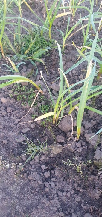

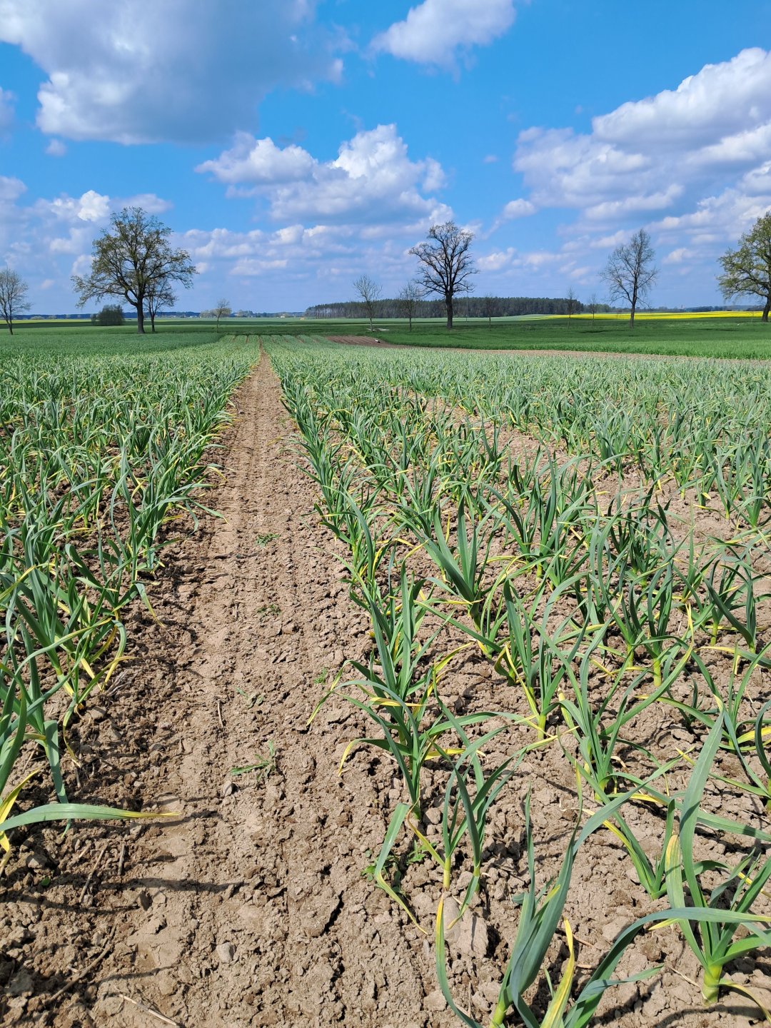

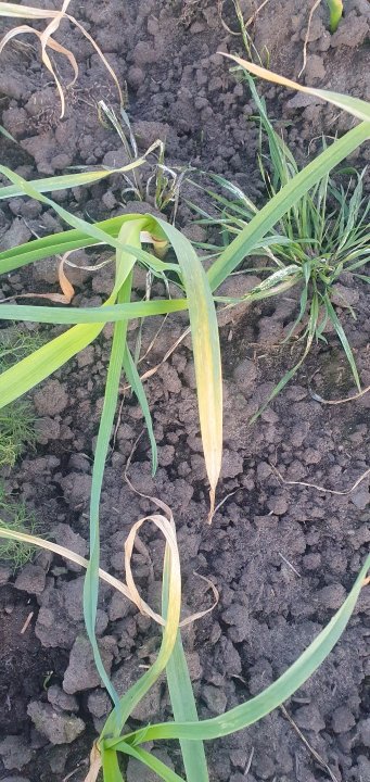

Dnia 26.04.2024 o 21:34, Kobrarj455 napisał:
Mam problem z czosnkiem odkąd zrobiło się zimno w nocy i przymorski to strasznie czosnek mi usycha. Problem jest tylko z odmianą lubasza bo harnasiowi nic nie jest. Pryskałem przed deszczami na grzyba i jak narazie nie widzę efektu. Może wiecie jak mu mogę pomóc?
Choroby grzybowe  w czosnku atakują najbardziej jak jest ciepło i mokro  ,rzadziej jak jest zimno i mokro i zależy od środka  grzybobójczego jaki zastosowałeś .Na  chorobę grzybową która atakuje jak jest zimno dobrze działa Switch 62,5 WG ja bym to zastosował jeśli to grzyb ,bo może być np za kwaśna ziemia i efekt będzie też taki jak na zdjęciu

jazgo    2
Moja opinia jest taka, że inne odmiany poza Harnasiem są wrażliwsze i reagują na stres cieplny stresem fizjologicznym. Sądzę, że usychaniu liści w tych warunkach nic nie zapobiegnie . Natomiast fungicydy ograniczą rozwój grzybów na już martwej lub obumierającej tkance liści. Jednak już martwego liścia nic nie wskrzesi. To nie tragedia, oby tylko nowe liście zastąpiły te uschnięte.

Kobrarj455    7
Switch stosowany 9 dni temu. Dodam jeszcze że obok harnaś i nic mu nie jest.
Co teraz stosujecie na grzyba?

jazgo    2
Ociepli się, nowe liście się nabudują i będzie po kłopocie.😎

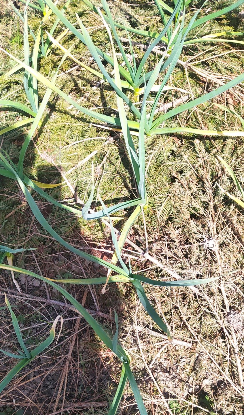

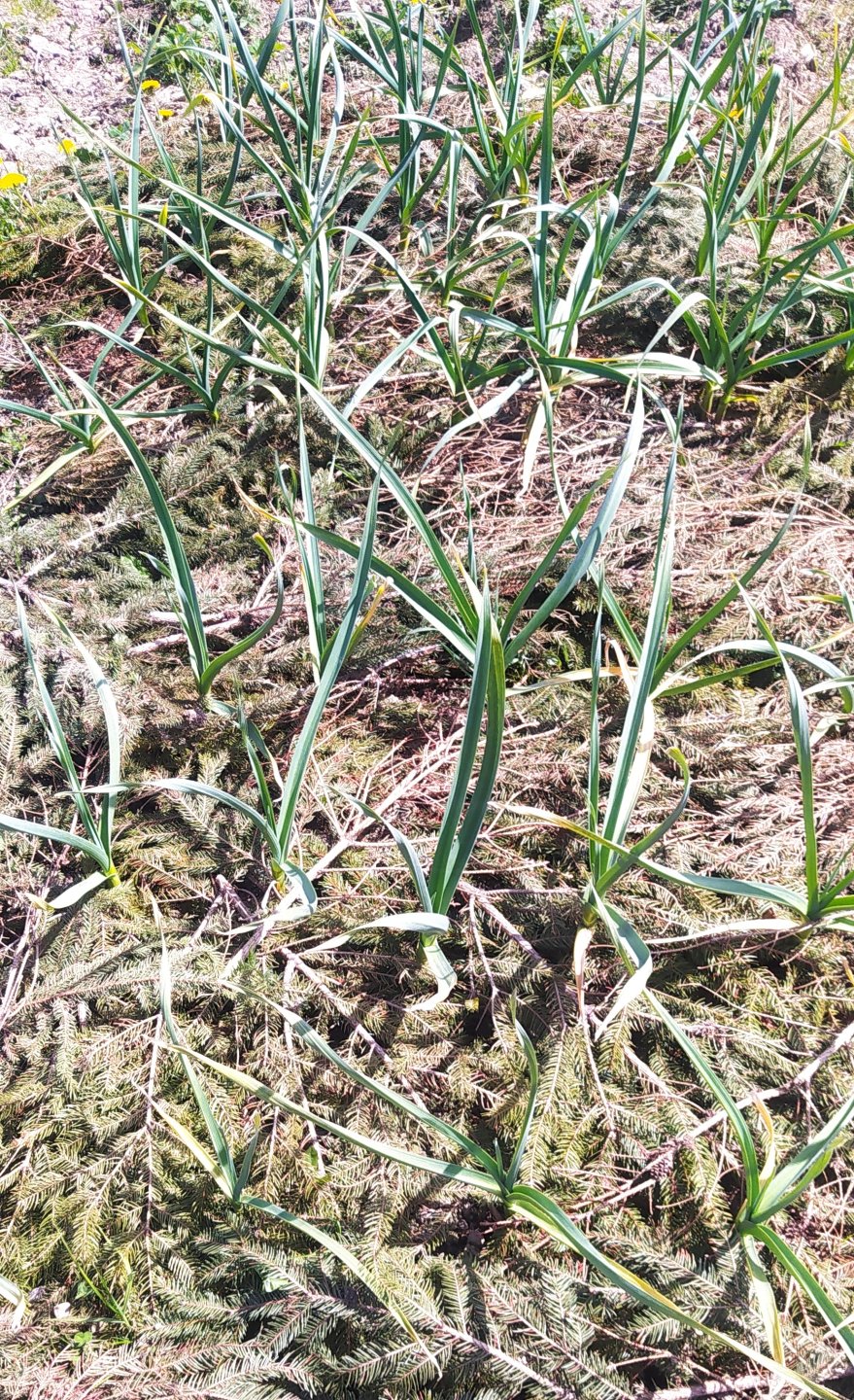

Kowalsky30    538
Napisano (edytowany)
Też mi żółtną. Chciałem harnasia i baba małorolna na rynku powiedziała, że harnaś a tak naprawdę uj wie co to. Pierwszy raz w życiu sadziłem
O tu lepiej widać
17 godzin temu, Morfeusz1979 napisał:
Witam
Mój czosnek odmiany Lubasza też trochę pożółkł po przymrozkach.
Jak przygotowujesz pole, że masz bez chwastów?
