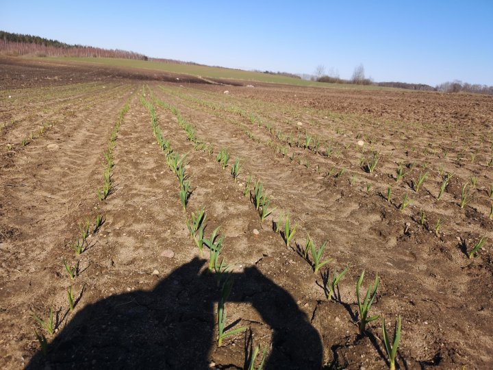

u mnie czosnek wczoraj pierwszy raz opielnikowany chwastownikiem

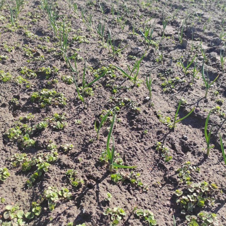

jak planujesz odchwaszczanie chemiczne to najwyrzsza pora jest mnostwo kiełkojących chwastów jak robiłem pielnikiem to widac na pazurkach

U nas deszczowo ma być i temperatura ma spadać i przymrozki w nocy. A na niektórych zauważyłem że żółkną liści już, wiec trzeba pomału już myśleć. Co stosujecie na T1?

Witam, mam mega duży problem, nie pryskałem na chwasty na jesień i myślałem że dam radę wykonać ten zabieg na wiosnę ale co chwilę zimno albo mokro. Czosnek ma już 3 liść gdzieniegdzie 4, dostępny oprsyk jest boxer ale nim można pryskać do 1-2 liści, doradzi mi ktoś co można teraz zrobić w tej sytuacji
Wjezdzaj chwastownikiem szybko albo pozostanie ci recznie leciec z koksem.
Co myślicie żeby dolistnie azotem i witaminkami dokarmić, dzisiaj ładna pogoda.  Mam po 4-5 liści.
Edytowane przez Teedy6
Jak nie masz duzo i ci sie nudzi to mozna, ale jeszcze bym poczekal z tydzien, teraz bedzie nabieral masy zielonej w oczach.  Bo tak to szkoda paliwa:D
