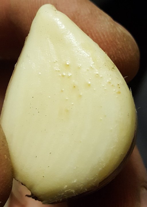

Wie ktoś co może dolegać czosnkowi jeśli po obraniu ząbka widoczne są takie brązowe plamki, zazwyczaj są one takie wypukłe jakby krostki.
