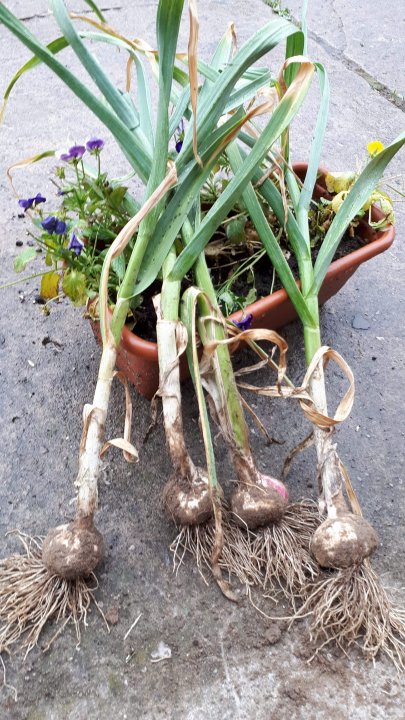

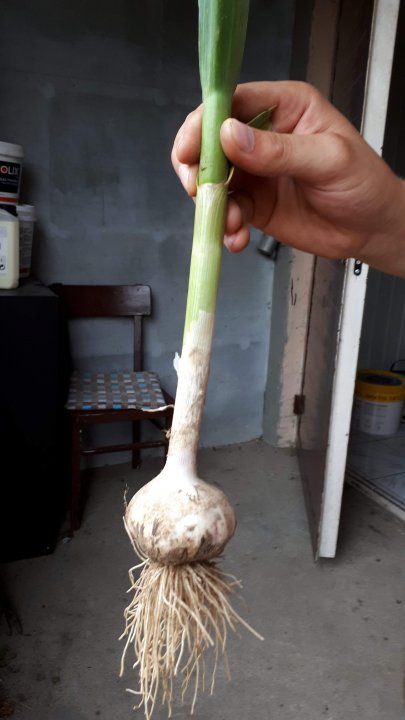

U mnie pada od 16, nareszcie. Wyjąłem kilka Hiszpanów, dobre 6+. Jak na zdjęciu czekam jeszcze tydzień i kopię. Harnasia planuje na początku lipca
