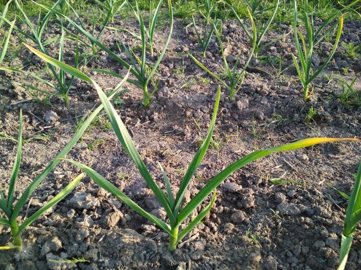

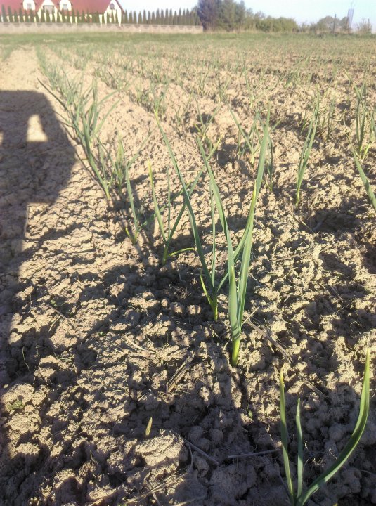

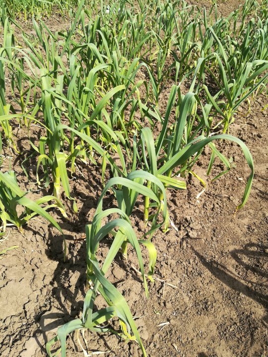

Zasadziłem w tym roku kilka ar harnasia i jarusa na probe. Na lepszym kawałku ziemi ładnie wyrośl na gorszym średnio. Cala plantacja ma żółte liście. Myślałem, ze to przemarzniecie, ale około 20-30% tego na gorszej ziemi stanęło w rozwoju, zaczął się zwijać i praktycznie juz go nie ma. Wyrwałem kilka sztuk tych najgorszych i bardzo łatwo wyszły z ziemi, maja zgnity ząbek, a z zabku wyszla larwa taka około 0.5cm zolto-brazowa.
Co to może być? Pasuje do zgnilizny czosnku, ale ta larwa? Pryskałem raz Dursbanem. Mam poprawić, czy i tak  z tego nic nie będzie?
Co ciekawe na lepszym kawałku nie ma takich objawów, na gorszym co któraś roślina, a czasami cale place, na pewno z 20-30%.
Panowie, co to może być? Człowiek się "spuszcza", bo mały kawałek pierwszy raz, to nawozów konkretnie dostaje, a tu 1/4 pola nie rośnie. Mam to wszystko wyrywać ?
Jeżeli tak, to jak oddzielić zdrowe od chorych? Sprawdzać po kolei czy łatwo wyjdzie z ziemi, a jak siedzi mocno to zdrowy?

Asus może lżejsza ziemia, płyciej posadzone / sam się wykopal przy ukorzenianiu i Ci przemarzl a zgniota pietka przyciąga robactwo więc ich bym o to nie obwinial

WITAM co do tej larwy jest to drutowiec a co że wychodzi lekko namarzła piętka.Pozdrawiam
Jakie propozycje teraz. Z tego co widzę ten drutowiec jest na tych zgniłych/zmarzniętych czosnkach. Mam je zostawić w ziemi? Drutowiec nie przejdzie na zdrowy czosnek ?
Pryskałem Dursbanem wcześniej ale widzę, ze nic nie dalo. Mam poprawić czy dursban nic nie da na drutowca? Jeżeli poprawić to głownie na zdrowe rośliny czy na te zgnite?
No i główne pytanie czy mam wyrywać te wymarznięte/zgnite rośliny czy nie. I jak to zrobić. Bo są miejsca gdzie cale place są "wymarznięte" a sa miejsca gdzie jest przeplatany sredni czosnek z tym calkiem wymarznietym.
W 100% mogę stwierdzić czy czosnek jest zgnity tylko jak go wyrwę, a wtedy to już za późno, wiec jaka taktyka na to obrać? Sprawdzac czy twardo trzyma sie w ziemi i wtedy jest ok, a jak miękko to wyrywać ?

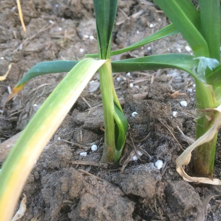

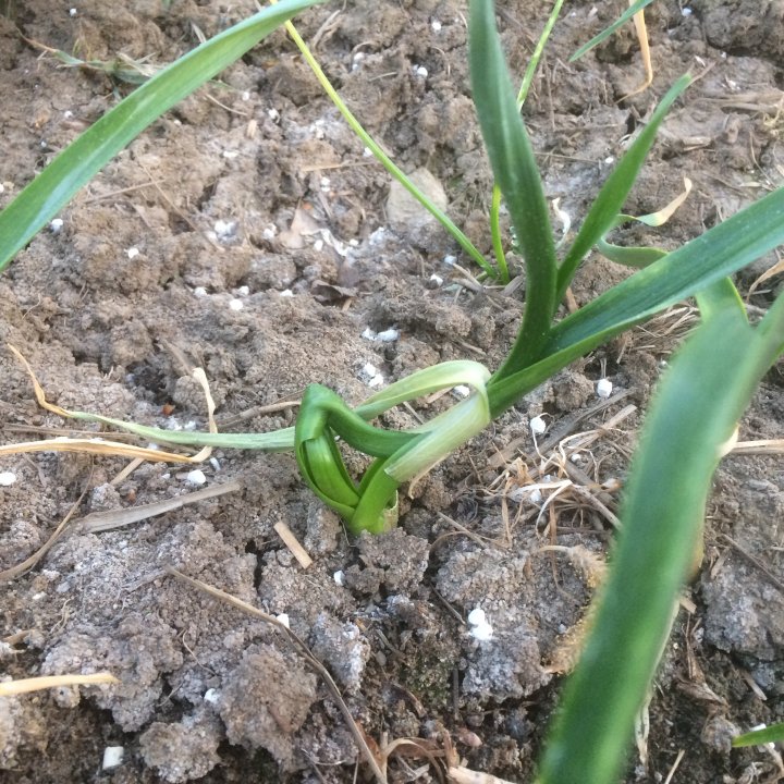

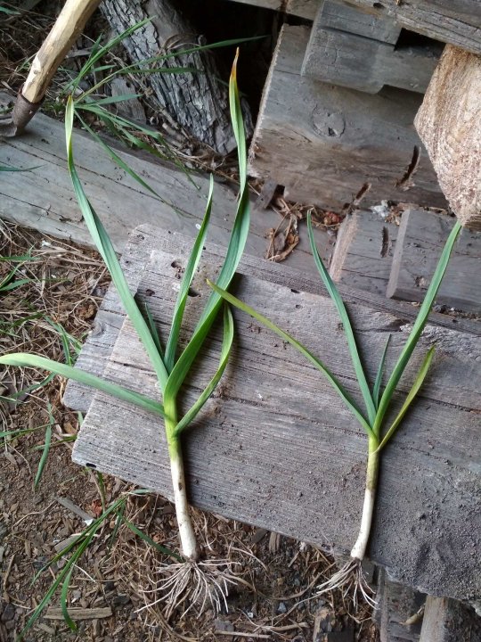

Witam. Pomocy, co może mu brakować oprócz wody? Czy korzeń rozwija się prawidłowo? Pierwszy raz mam czosnek dlatego nie znam do końca faz rozwojowych. Coś mu podać dolistnie? Miałem wstawić zdjęcia kilka dni temu ale nie miałem jak a na tel nie chce coś wrzucać. Zdjęcia są z 1 maja. Pozdrawiam i miłej majóweczki  :D
