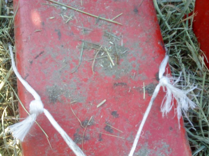

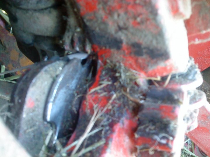

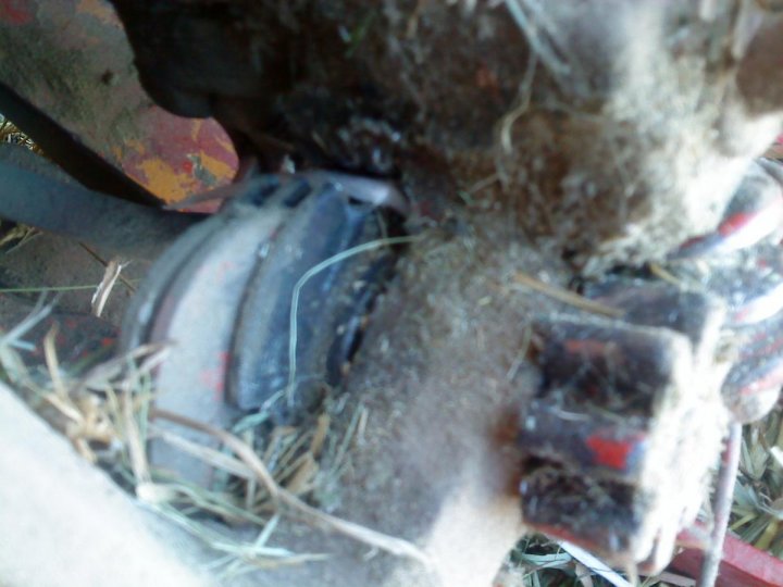

dziś zauważyłem jeszcze coś takiego podam Ci trzy zdjęcia
1: ten wiąże dobrze i sznurek przechodzi na samą górę przez te 2 rowki
2: ten wiąże źle i sznurek jest w 2 rowku nie tak jak 1 na samej górze
czy to ma jakieś znaczenie ze ten sznurek jest akurat tam a nie na górze?
3: a tak wyglądają supły, ten po prawej nie wiąże jak pisałem wczoraj.
Jeśli podaje jakieś głupoty proszę o wyrozumiałość i cierpliwość :)

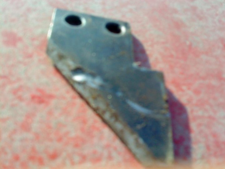

młody, ładnie poostrz nożyk, wyrównaj zadrę, nie boschem, bo przygrzejesz ostrze, tylko ręcznie, np osełką do kosy, robota jak przy brzytwie ;)
ten co nie wiąże.. popuść delikatnie nakrętkę 17 która jest koło ślimaka, następnie puknij trochę w ośkę, jest on mocowany na stożku na wcisk, następnie delikatnie obracając samym ślimakiem ustaw chwytacz tak jak w sprawnym aparacie, dokręć nakrętkę, i w pole na testy
within sprawdź na początek ostrość nożyka,
Raffi Nożyki mam nowe,
ale zauważyłem na palcu małą zadrę, a na szczęce palca wytarte miejsce od sznurka, ale nigdy to nei przeszkadzało i wiązało 100%. A może ktoś wie jak wymienić palec supłacza, czy trzeba ściągać aparat, a i czy można wymienić samą rolkę dźwigni nożowej czy całą dźwignię
Wymienić palec nie potrzeba zdejmowac aparatu, jak uda się kupic same rolki do dzwigni nożowej to spokojnie wymienisz ja wymieniałem całą i też trochę czasu zajmuje aby ją dopasowac tam i tam trzeba dobić młotkiem ,jeszcze powiem tak że najwięcej psikusów robią drobiazgi a nie duże awarie jak jesteś pewien że łancuch i zapłon jest ok to u mnie wyskakiwały np wytarte wkładki iglic albo sznurek dostawał się między wkładką a iglicę ,a myslałem że te oczka ceramiczne sa twarde i nie interesowałem się nimi a teraz zobaczyłem rowki i sznurek szarpało i jedna z ważniejszej regulacji według mnie odpowiedni docisk sznurka na wyjściu od kłębków ta blaszka dociskowa wytrze się i trafisz na kiepski sznurek nierówny cienszy i już problem

@kamil1988jesli nie zrzuca supła z palca supłacza,to znaczy że muśi być coś z dzwignią nożową.Wymień ją na nową,lub dognij taka aby lekko dotykała,palca supłacza,zobacz czy teeż ma odpowiednie wychylenie przy zrzucaniu sznurka,zwróć uwadę na ostrość noża,i rolkę prowadzocą czy nie jest wytarta.Po dogięciu dzwigni,przyjrzyj się,czy palec,obraca się swobodnie.jeśli nie,może rozerwać aparat którego nie kupisz za drobne Polecam nową dzwignię,bo z doginaniem jest róznie.
rolkię wymieniłe nożyk naostrzony to jedynie dzwignia do du...y a t5e kokardki na supełkach?
a teraz tak z ciekawości skod dziewczyna wie o takich rzeczach :blink:
Gość Profil usunięty
Pierwsze zasadnicze pytanie,czy to jest kokardka czy supeł?
Jeśli kokardka:zmień dżwignię bo być może za mało się wychyla,sprawdż czy dotyka palca supłacza lekko,zobacz czy sznurek nie chodzi zbyt lużno,jeśli tak dokręć docisk sznurka
A jeśli supeł:trza popuścic lub dokręcić chwytak sznurka,ale najpierw sprawdż czy igła jest dobrze ustawiona,bo jeśli nie,to najpierw ją ustaw,a potem resztę,jeśli zrobisz odwrotnie,nic Ci nie da wcześniejsze ustawianie
PS,Twoją ciekawość zostawię nie zaspokojoną :P
oj tam od razu nowe.. jak odbezpieczysz aparat i podnosisz do góry to ma dźwignia nożowa ocierać o palec supłacza, nie na tyle mocno, żebyś nie dał rady go podnieść, ale nie ma prawa nie otrzeć,
jesli nie ociera to aparat do samej góry, tak zeby czasem nie opierał się o palec supłacza, i młotkiem go dogiąć do aparatu, wg fabrycznej instrukcji serwisy miały do tego specjalny przyżąd, ale młotkiem też można, poza tym to jak Ania pisze
co do nowych nożyków, to w zeszłym roku przekonałem się , że nie zawsze "nowe" oznacza to że są wzorowo wyostrzone, musiałem je podostrzyć
Edytowane przez rafff24
Jakość nowych orginalnych części sipmy pozostawia wiele do życzenia ;)
Z doświadczenia mojego taty (prasa od 85 roku) i sąsiada przez miedzę który na swojej z-224 "zęby zjadł" wiem ,że ta część (np. dzwignia nożowa) która w jednej prasię będzie zupełnie do niczego , w drugiej może zachowywać się i spełniać swoją funkcję jak nowa .
Co do ustawienia dzwigni nożowej , lepiej doginać przez jakąś np. łyżkę do opon niż tłuc młotkiem ;) Zapadły mi w pamięć słowa pewnego mechanika (który kiedyś pracował w Agromecie) ,ze aparat wiążący podniesiony do góry ma opaść pod własnym ciężarem , ale ma się wyraźnie otrzeć dzwignia nożowa o supłacz .
