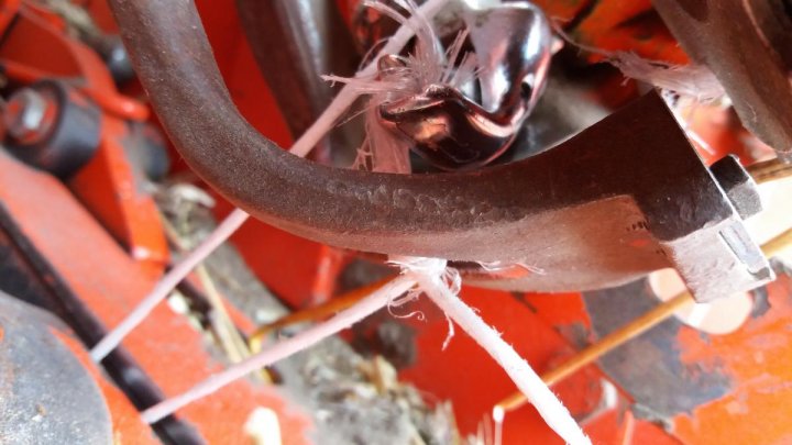

witam. mam nastepujacy problem podczas wiazania supla na palcu sznurek ktory byl przetrzymywaczu wysuwa sie z petelki. problem wystepuje tylko wtedy gdy jest wiecej materialu. naciag sznurka skrecony, koncuwka sznurka jest krotkaa. czym tu jeszcze regulowac

Michał dokrec o 1 obrót suplacz , śruba fi 8 .jak to nie pomoże to trzeba dźwignię nozowa doginac
Fi 8 na klucz 13;-) to dokrecanie jest na wyczucie max 4 obroty wszystko zależy jak zmęczona jest sprężyna ,piszesz ze krotko obcina sznurek stąd mojepodejrzenie ze dzwignie trzeba dogiac

Miccał - jak regulacje nie pomagają , to podpiłuj (lekko zaokrąglając) język palca .

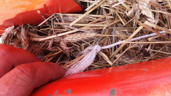

Koledzy jakaś odpowiedz ,po kilku latach dobrego wiązania jeden aparat szwankuje ,objaw taki że wyskakuje balot bez sznurka a ten sznurek  zostaje u góry na palcu i wylatuje z następnym balotem z podwójnym węzłem ,kilka dobrych co piąty ósmy nie związany , na polu regulacja palca, docisku ,wyjścia sznurka z zasobników nic nie pomogło ,jakoś skończyłem pole ale to nie robota
panowie ja mam taki problem ze z lewej strony sznurek nie chce zejsc z z lewej strony z palca supłacza. na 50 kostek 4 sztuki rozwiazane mam zdjecia
lewa strona prasy  jaka moze byc przyczyna

balot bez sznurka to niemożliwe aby związała kolejny ,chwytak nie łapie, sznurek sie wyślizguje z igly i po temacie
chyba ze sznurek jest złapany,związany i urwany lub wyciągnięty z supła ,,to wtedy zrobi podwójny węzeł ,

Nożyk ostry? dzwignia nożowa się o palec ociera? sugeruje zerwany sznurek bo nie zrzuciło pętli, albo bardziej prawdopodobne nie obcięło dobrze końców
lub na chama dokręcony chwytacz i mieli końcówkę, i sznurek z chwytacza ucieka, zdarza się jak ktoś próbuje dokrecać do skutku

Witam wszystkich. Przepuszcza mi lewy aparat (stojąc z tyłu) w z224. Dzieje się tak tylko wtedy gdy dostanie dużo materiału tuż przed związaniem (dużo materiału to nie problem, puszcza kostkę gdy przy końcu robienia kostki tuż przed związaniem dostanie większą partię słomy) gdy jeździ się w małych pokosach to nie ma problemu ale jest to męczące jeździć tak powoli gdy widać że mogła by przerobić spokojnie normalną ilość. Na co zwrócić uwagę?
Przejrzeć trybiki czy luzu nadmiernego niema . Może palec wyrobiony , może regulacja pomoże . Może coś pomoże podpiłowanie języka palca ...
