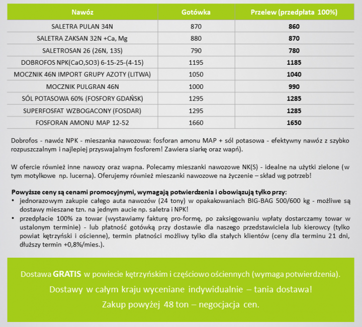

My w ofercie mamy gotowe mieszanki nawozowe takiej jak:
- Fosforan amonu MAP + sól potasowa
- supersfosfat wzbogacony + sól potasowa
- saletrosan + sól potasowa
i inne.
Przykładowo opcja nr 1 o składzie NPK(CaO-SO3) 6-15-25-(4-15) jest teraz w cenie 1195 zł netto przy zamówieniu całosamochodowym (można zamówić auto z różnymi nawozami tj. np. NPK i saletra).
Ogarniamy również mieszanki na zamówienie - skład pod określone potrzeby (oczywiście jeśli jest fizycznie możliwy).
Wyprzedzając komentarze:
- nie robimy tego w betoniarce za stodołą - Produkcja Grupa Azoty - komponenty z Fosforów Gdańsk
- granule są równe, dokładnie ze sobą zmieszane - umożliwia to precyzyjny wysiew
Zapraszam do kontaktu - nawozy dostarczamy na terenie całego kraju. Tania dostawa. Załączam cennik.

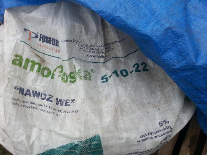

Co sądzicie o biostymulatorach ROOTSTAR oraz ROOTER? Stosował ktoś i widać efekty? Zastosował bym go po oprysku na chwasty a przed jesiennym odżywianiem micro. Na chwasty myślę Glean + legato 500 w fazie szpilkowania -> Rootstar/Rooter 1l w fazie 3liścia -> odżywianie micro 4liśc i wiecej.   Pod korzeń amofoska 5-10-22.  Co wy na to?
