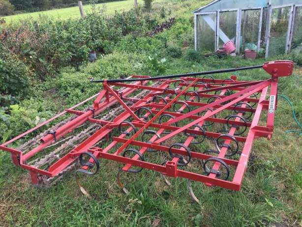

Ja na moich ziemiach(troche piasków, troche glinek) po zakupie wiekszego ciagnika uprawialem pod ozime 2 sezony broną 3polową (ok 3,20m szer), ząb jak w temacie 20cm. Efekt na lekkich glebach ok, na glinkach w miare ok, ewentualnie dwa przejazd. I w tym rok nie wytrzymałem i kupiłem agregat 3,20, ale na sztywnej ramie. A dlaczego? Po bronie zostawały koleiny. Środkowa brona prawie cala szerokoscią szla po glebie miedzy kolami, tylko boki szly nad koleinami delikatnie je zasypując. Boczne brony także szly po plaskim a nad koleinami szly "w powietrzu". W tym sezonie agregat (4 rzedy waskiej łapki + 2 wałki strunowe) robił pole na plasko, nawet na glince zaoranej 3 godziny przed uprawą.

Agregat taki jak na zdjeciu, walki niby dzielone na 3, ale rama walkow sztywna wiec pracują jak jeden dlugi Agregat uprawowy 3m Becker podwójne wałki kultywator Pokrzywnica - image 1
przy uprawie broną na lekkich glebach w koleinie byla luzna ziemia nasypana przez brone, ale koleina byla, bylo ją znac
